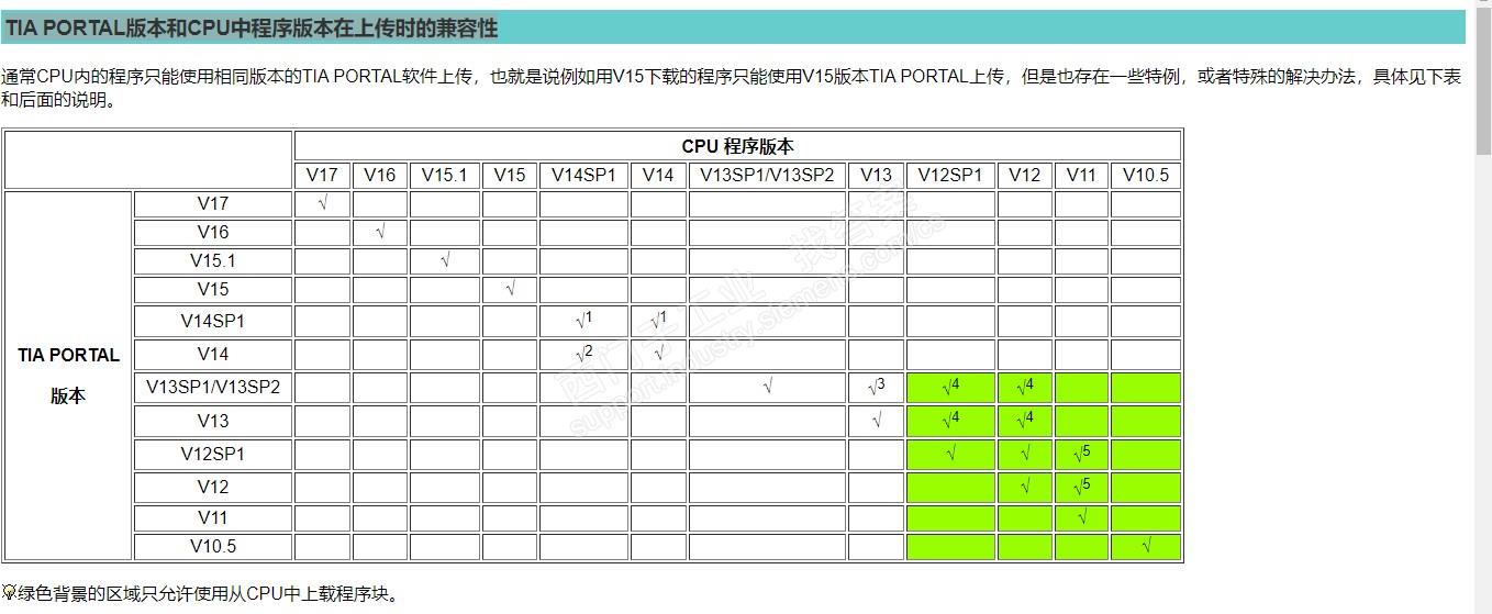

博途低于V15.1版本下载到CPU中的程序,能否用V15.1来上传到电脑上?
回答:这个版本不可以。
通常CPU内的程序只能使用相同版本的TIA PORTAL软件上传,也就是说例如用V15下载的程序只能使用V15版本TIA PORTAL上传,但是也存在一些特例,或者特殊的解决办法,具体见下表和后面的说明。
TIA PORTAL版本和CPU中程序版本在上传时的兼容性:
