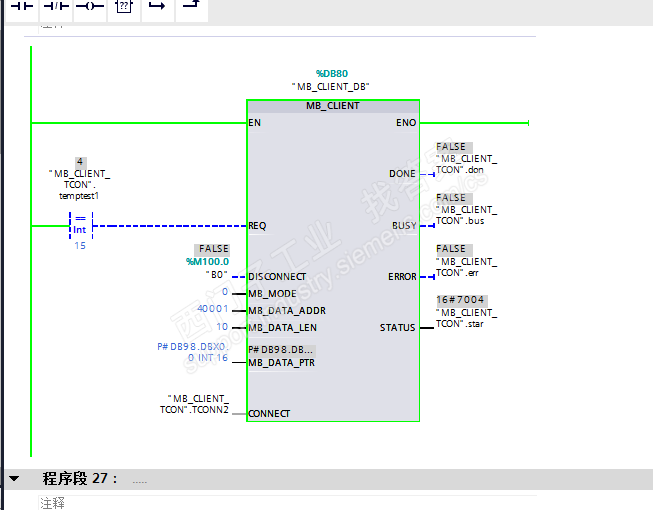

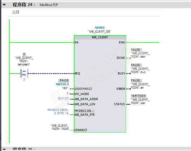

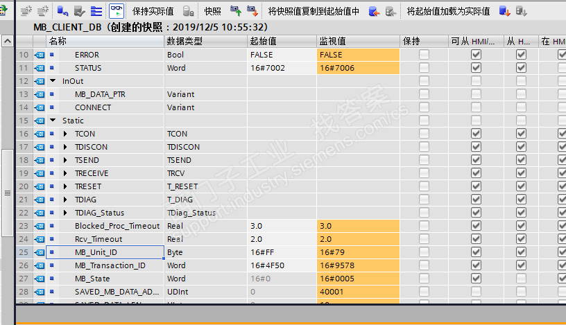

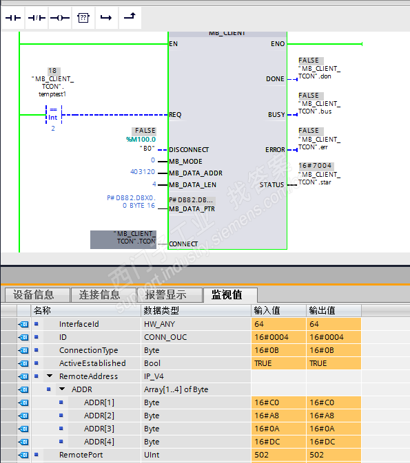

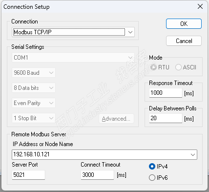

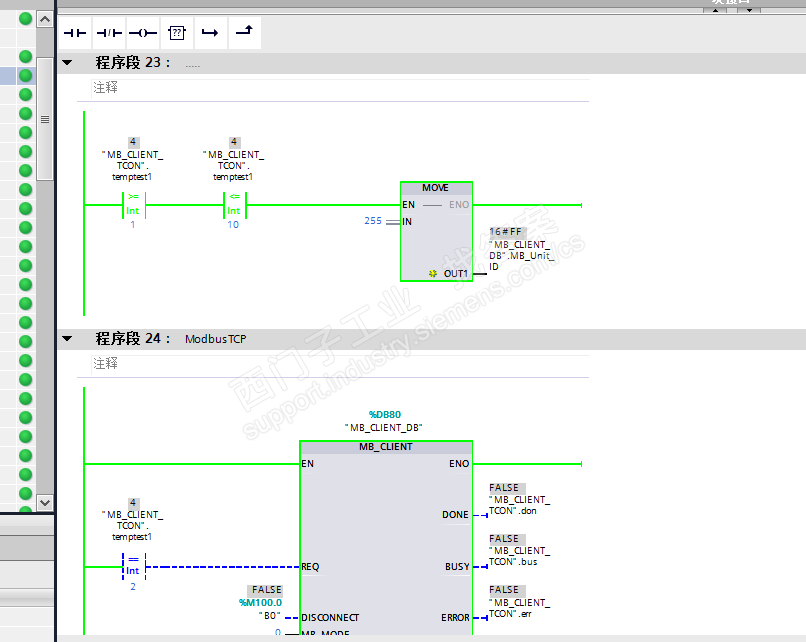

MB_CLIENT指令背景数据块,同一个服务器端,背景数据块要用同一个数据块。不同服务器端的背景数据不能一样。你这正在建立连接,说明你PLC没有和客户端没有建立连接。你截图中的REQ管脚都没有接通,怎么能有数据。而且你MB_CLIENT指令中CONNECT管脚关联的地址不一样,你 MB_CLIENT指令背景数据块还共用DB80,这些都是编程错误。你访问每一个从站 MB_CLIENT指令背景数据块需要一样,访问不同从站 MB_CLIENT指令背景数据块不能一样,需要分开使用。你服务端的端口一定要和CONNECT管脚关联参数的端口号一致。

我不明白的是我要访问的是不同的从站且从站地址端口及ID都不同,MB_Client是需要多个背景数据块还是公用一个,应该如何设置,我看的手册都是相同的地址而我需要的是不同的地址啊!
回答:对同一服务器端轮询时MB_CLIENT指令的背景数据要是同一个,不同服务端轮询时,每个服务器中的MB_CLIENT背景数据块不能共用。也即是你服务器1用10条MB_CLIENT指令轮训,这时候这个服务器1中的MB_CLIENT指令的背景数据块要用同一个。你服务器2用了10条MB_CLIENT指令轮训,这时服务器2的MB_CLIENT地址背景数据块不能和服务器1一样,但是服务器2中的10条MB_CLIENT指令背景数据要一样。同样服务器3,4,5都是这样的原理。
简单点说就是服务器1的10条MB_CLIENT指令背景数据块为DB1服务器2的10条MB_CLIENT指令背景数据块为DB2。服务器3的10条MB_CLIENT指令背景数据块为DB3。这样一次类推。其他端口号每一个服务器都要单独,不能一样,ID也是。
