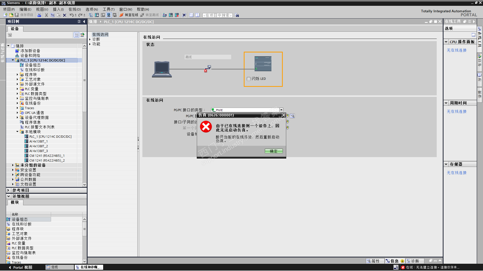

仿真的时候不能连接到实体CPU,也就是在线硬件(例如CPU)必须断开,你既然仿真用的就是仿真的虚拟CPU。断开在线CPU,重新启动仿真就可以使用了。
