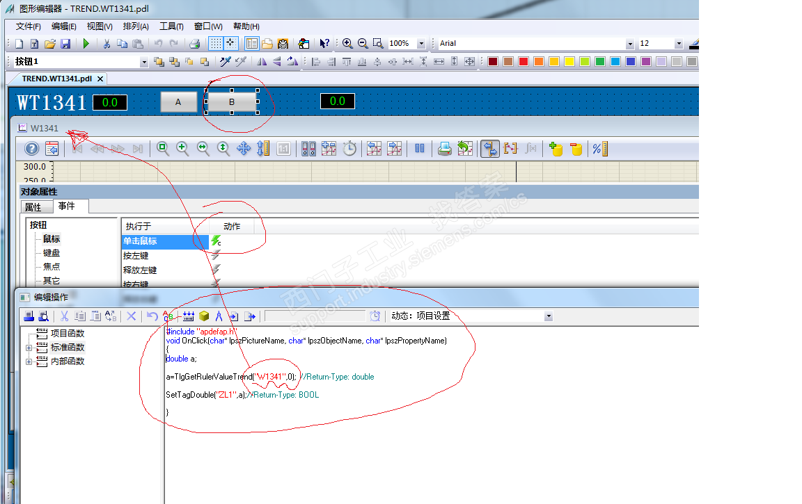

WinCC V7.4 SP1不再支持这个函数了。用趋势对象的GetRulerData方法来读取。
以下是VBS代码:
Dim objTrend,ruler, pvValue, pvTimeStamp, pvFlags
Set objTrend= ScreenItems("Trend1") '趋势控件名,而不是标题
ruler = objTrend.GetRulerData(0,0,pvValue,pvTimeStamp,pvFlags) ‘读取趋势控件中第一条趋势数据。
HMIRuntime.Tags(“ZL1”).Write pvValue
如果需要时间戳,此时的pvTimeStamp为UTC时间,还要转换成北京时间:
Dim dTime
dTime = DateAdd("h", +8, pvTimeStamp)
