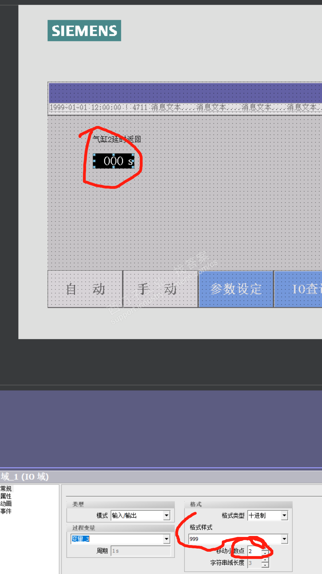

格式样式多填几个9,这是占位符作用,图中是999,小数点要用一个9当占位符,如果移动小数点是2的话,至少需要9999。假设变量在PLC里数值是123,触摸屏显示为1.23,这需要4个占位符9999
