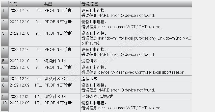

这种情况只用几种情况。
1.是网线和网口有问题,这个很好排除.ping一下就知道有没有问题。
2.是设备名和组态程序设备名不一致造成,那你说找不到那你就你ET200SP没有修改设备名。
3.是组态IP地址和实际IP地址不一致造成。
排除以上3点就基本解决通讯问题。
如何组态参考下面链接。
S7-200 SMART PROFINET通信:
https://www.ad.siemens.com.cn/productportal/prods/s7-200-smart-portal/200smarttop/smartsms/076.html
S7-200 SMART的PROFINET通信概述:
S7-200 SMART 作 PROFINET 控制器带“标准”IO设备:(这个链接就是介绍和ET200SP组态)
补充问题回答:
那你组态PLC那边时,有设置IO映射地址,如果设置了,你模块里面有没有这些地址也会报错把。看你组态IP地址和设备名是没问题。你把PLC程序清空后再将程序块,数据块,系统块下载一遍后,在将PLC和模块断电重启看效果。我想可能是你组态IO映射但是模块上面有没有这些地址造成。
