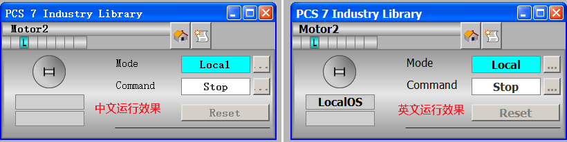

这是因为PCS 7 工业库为触摸屏提供的图标和面板的文本仅包含德语和英语。当我们使用触摸屏的时候如何运行语言设置为了中文则会出现上述无线实现文本的问题。 解决方式如下:
1、第一种方式我们可以讲触摸屏的运行语言设置为英文,并且在英文编辑语言下设置其他对象。这样运行后工业库的面板语言显示正常。

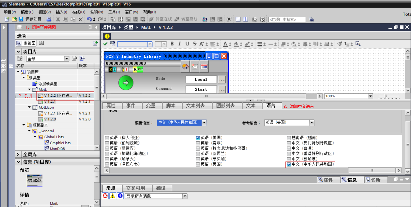

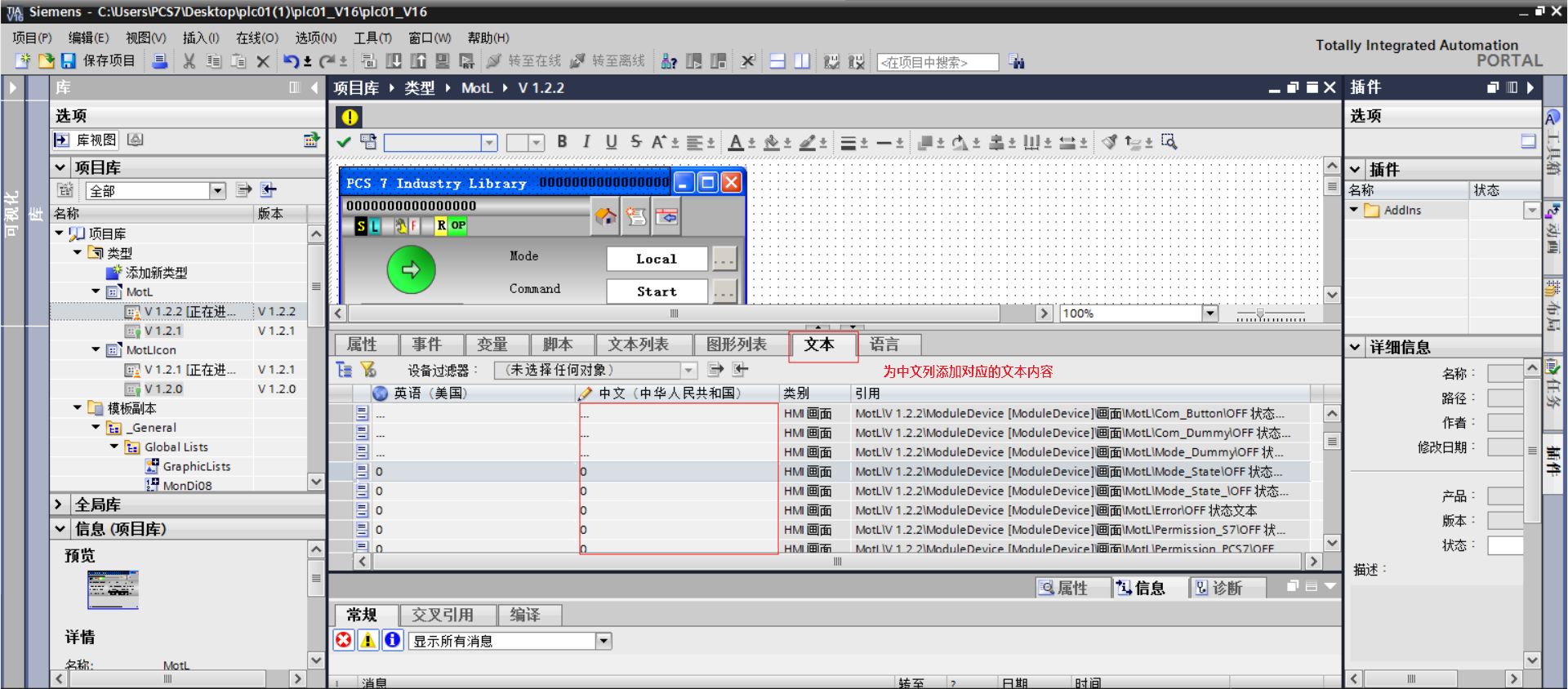

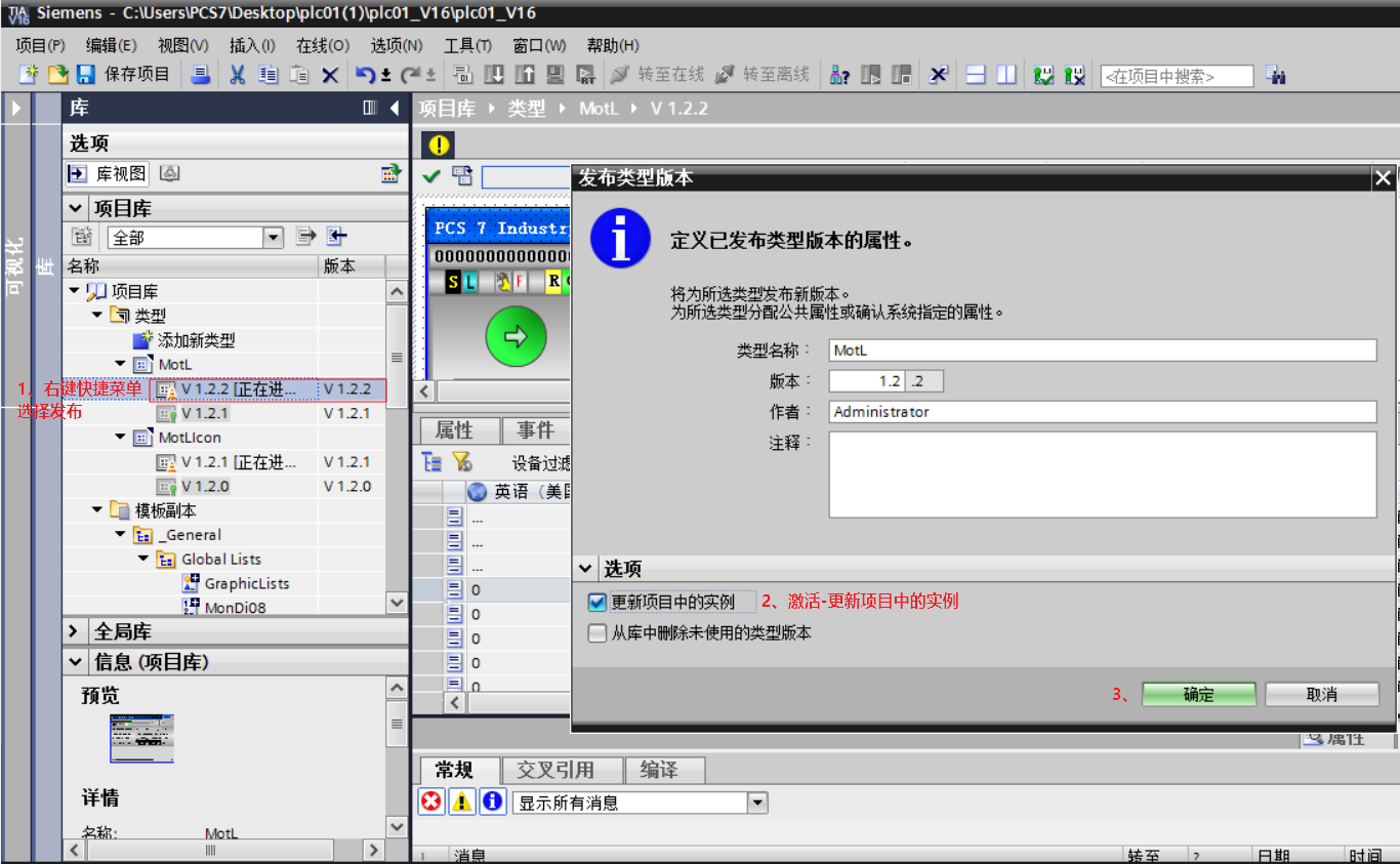

2、也可以在库视图中修改工业库的面板,增加中文语言列,并添加中文的文本。具体步骤参考附图.
