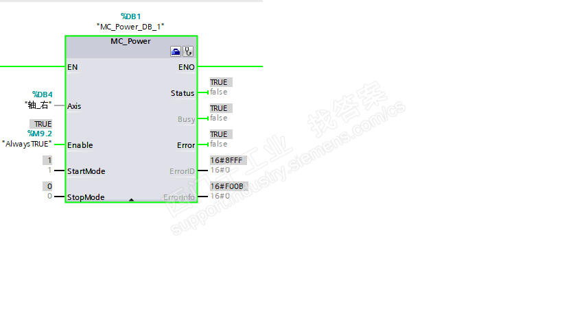

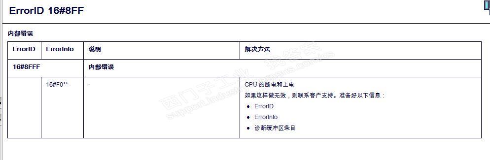

这是内部错误,你先将CPU断电后在上电看能不能解决。
