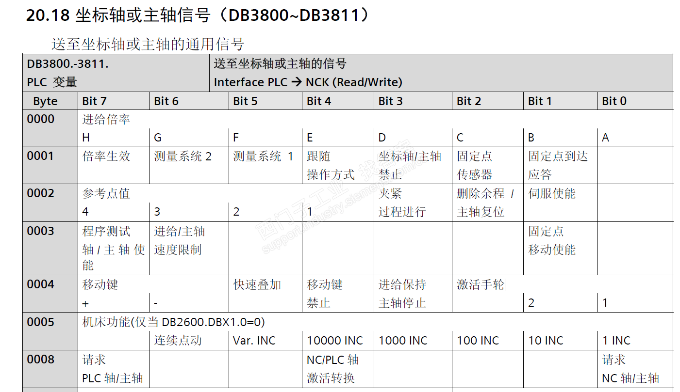

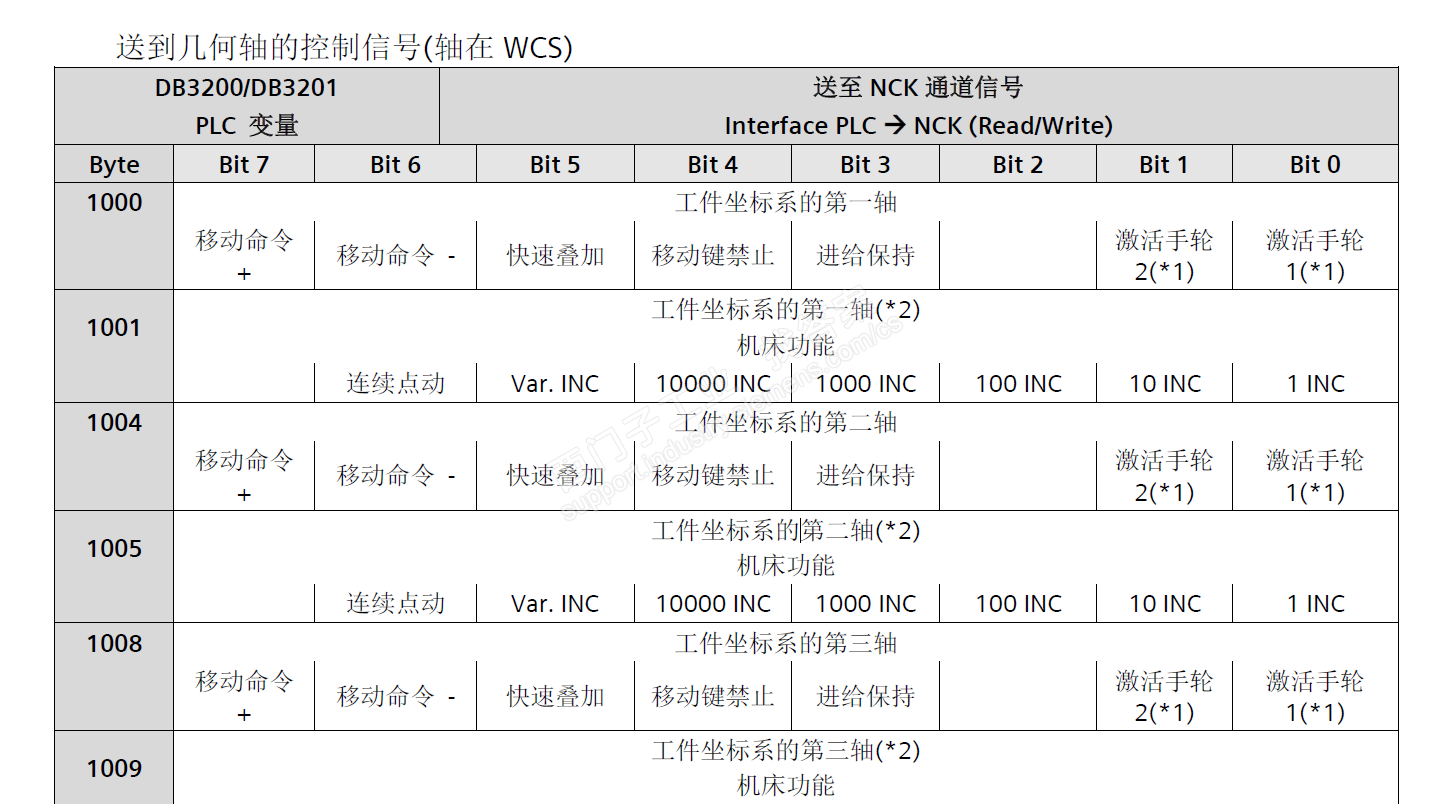

如果当前在机床坐标MCS(DB1900.DBX5000.7=0),应激活轴信号(DB380x.DBX4.0=1);
如果当前在工件坐标WCS(DB1900.DBX5000.7=1),应激活通道信号(DB3200.DBX100x.0=1)。
如果轴信号和通道信号同时激活,则手轮选择无效。激活增量时不区分MCS/WCS,可同时激活
轴信号(DB380x.DBX5.x=1)和通道信号(DB3200.DBX100x.x=1)。同时要保证方式组信号没
有激活(DB2600.DBX1.0=0 且DB3000.DBX2.x=0),否则手轮增量选择无效。
注:必须使用6 线手轮(5V、0V、A、/A、B、/B),4 线手轮(5V、0V、A、B)不能使用。
