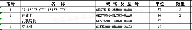

4、有一个增量型编码器10-30V推挽式的,输出信号是A+B+0and A补+B补+0补的,用6ES7138-6AA01-0BA0这个计数模块,是不是对的?
1、TIA选型配置工具
https://www.ad.siemens.com.cn/club/bbs/announcement_content.aspx?a_id=298
TIA Selection Tool使用入门
https://support.industry.siemens.com/cs/document/109746532
2问:
电源不是必须的,选型工具选完后,缺什么会有提示;
S7-1500冗余PLC 1500R使用入门
https://support.industry.siemens.com/cs/document/109768407
3问
底层如果有 MODBUS RTU 从站,会用到 CM PtP 6ES7137-6AA00-0BA0
S7-1517H Modbus RTU从站示例程序-常问问题(冗余)
https://support.industry.siemens.com/cs/document/109806219
4问
可以选择6ES7138-6AA01-0BA0这个计数模块。
SIMATIC S7-1500, ET 200MP, ET 200SP, ET 200AL 计数、测量和位置检测
https://support.industry.siemens.com/cs/document/59709820
还要注意选择的接口模块的最小更新时间,不要因采集频率过高,丢脉冲
《ET 200SP 以及 ET 200MP 的 Basic (BA), Standard (ST), High Feature (HF) 和High Speed (HS) 模块之间有什么区别?(在线)》
https://support.industry.siemens.com/cs/cn/zh/view/109476914
