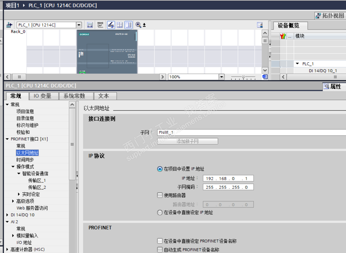

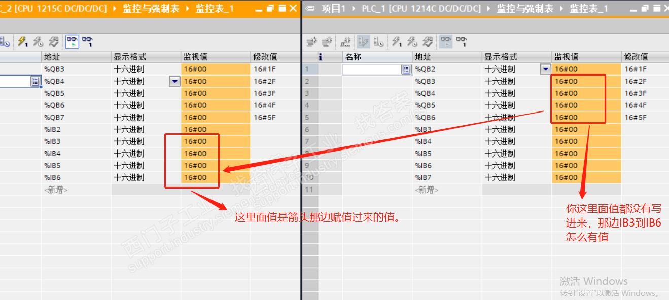

请看图,同一个项目里2个1200PLC智能IO通讯,监控表里怎么没有传送值?
问题补充:
IP地址是同一个网段

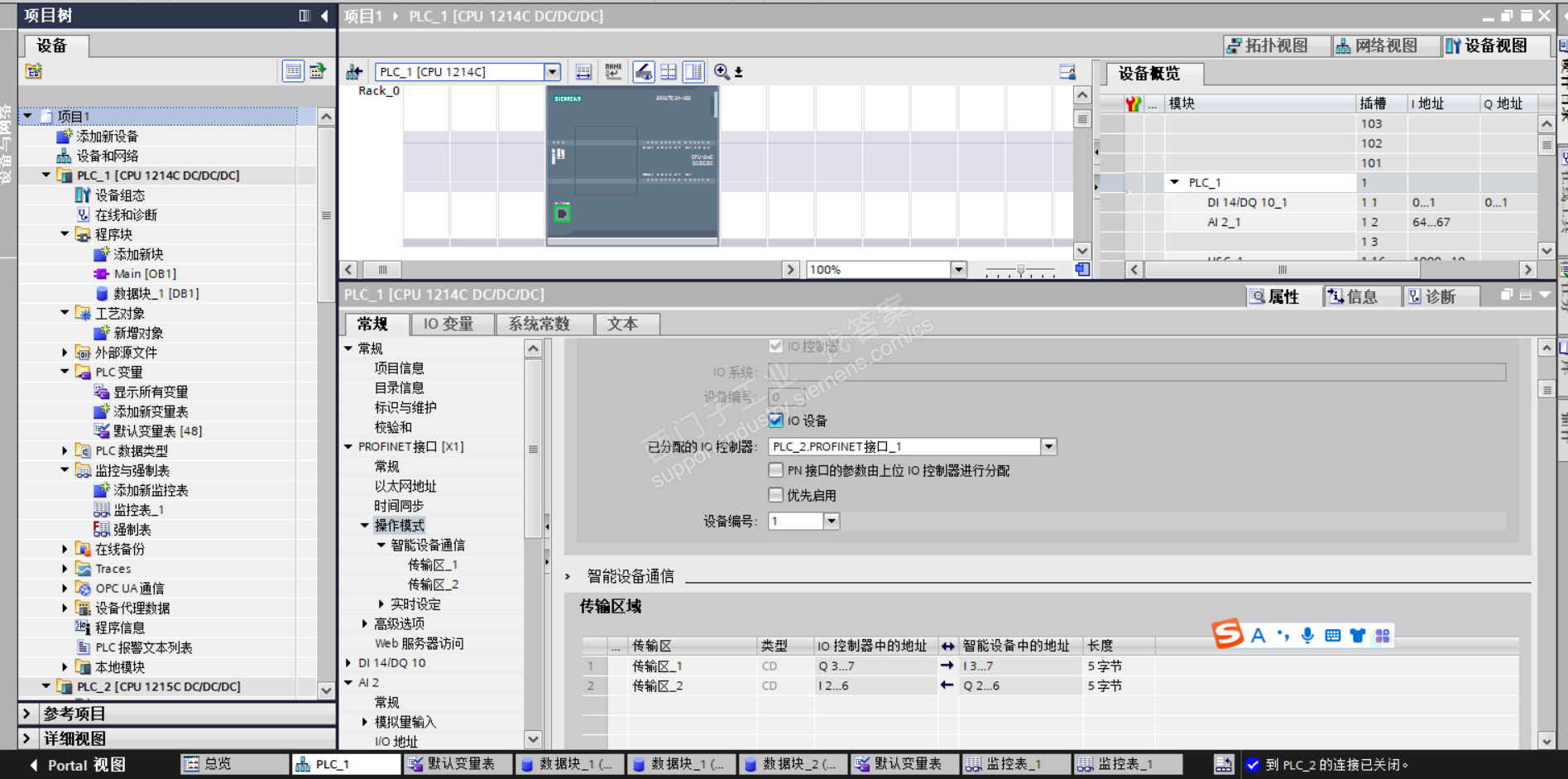

S7-1200 与 S7-1200/S7-1500 Profinet IO 通信:
PROFINET 通信:
https://www.ad.siemens.com.cn/productportal/prods/s7-1200_plc_easy_plus/smartsms/027.html

谢谢,怎么写入值?
最佳答案作者回复:
你PLC2监控画面左上角上面⚡1就是写入。
