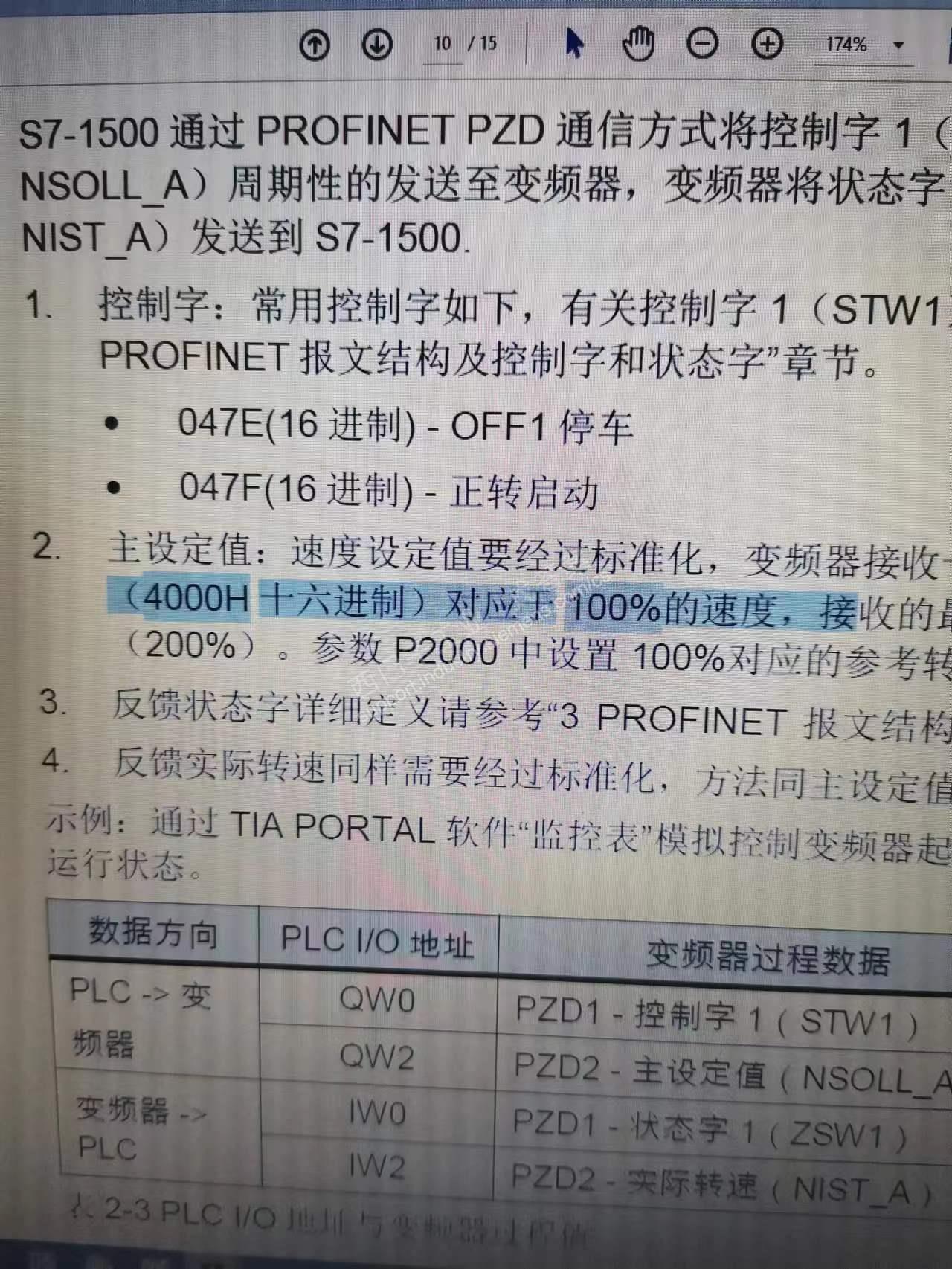

按照下图转换公式。
补充问题回答:
你要将变频器马达最大转速这个值按照实际马达最大转速设置进去,还有你变频器最大频率是设置50HZ还是多少HZ,这两个参数设置好后按照这公式去计数。
