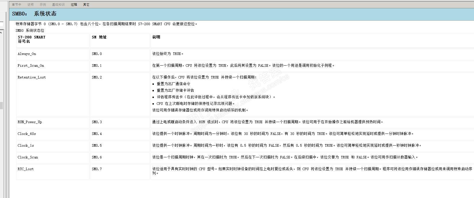

1、将数据块下载到 CPU,并将CPU 打到RUN,此时状态图表中再在线监视并修改 VB0 VB1 VW12为其它的值,你断电再上电后,再来在线监视这些存储单元的值,你就会发现,它是值就是数据块中定义的值;
2、如果将它们所在的 V 区比,如 VB0-VB10 定义为断电保持区,那再像 1 那样验证,再上电后它的值就会保持为断电前的值;

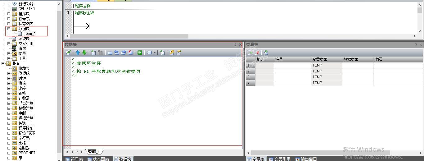

VB100 5
VW200 10
VD300 100
VD400 200.0
还一种办法就是通过在数据块中编程,将初始值放在数据块里面,你每次下载将数据块一同下载进去后数据就会初始值,你在程序运行中需要调整值可以通过触摸屏或是电脑监控修改。
