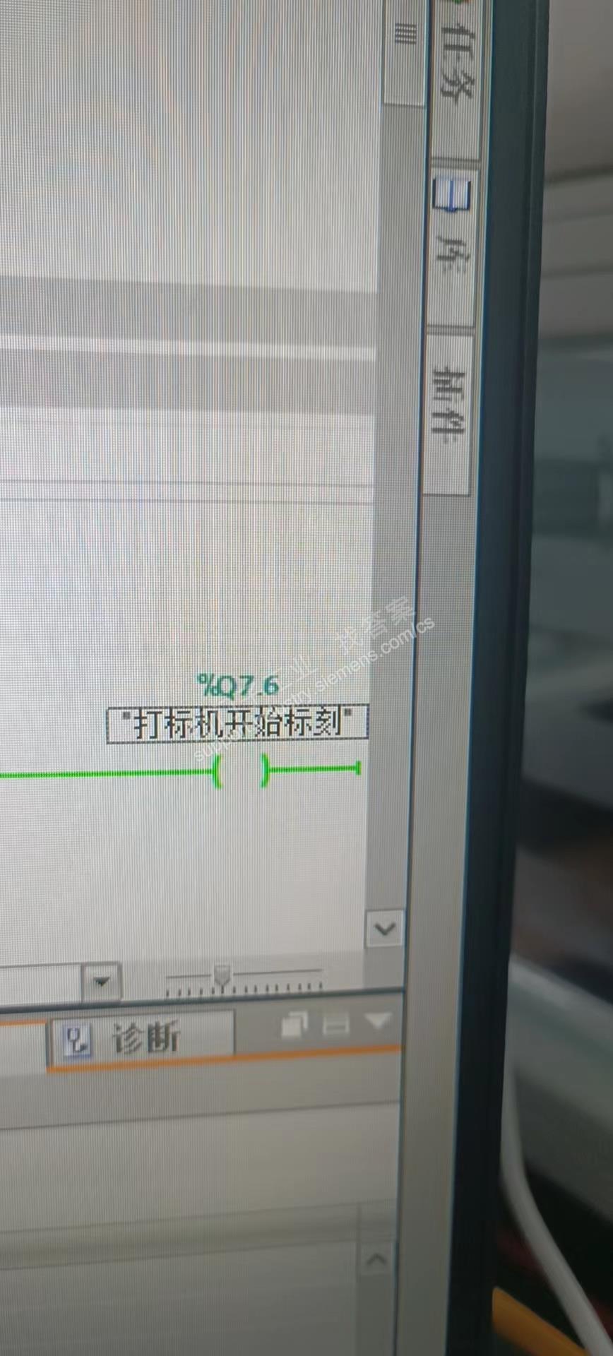

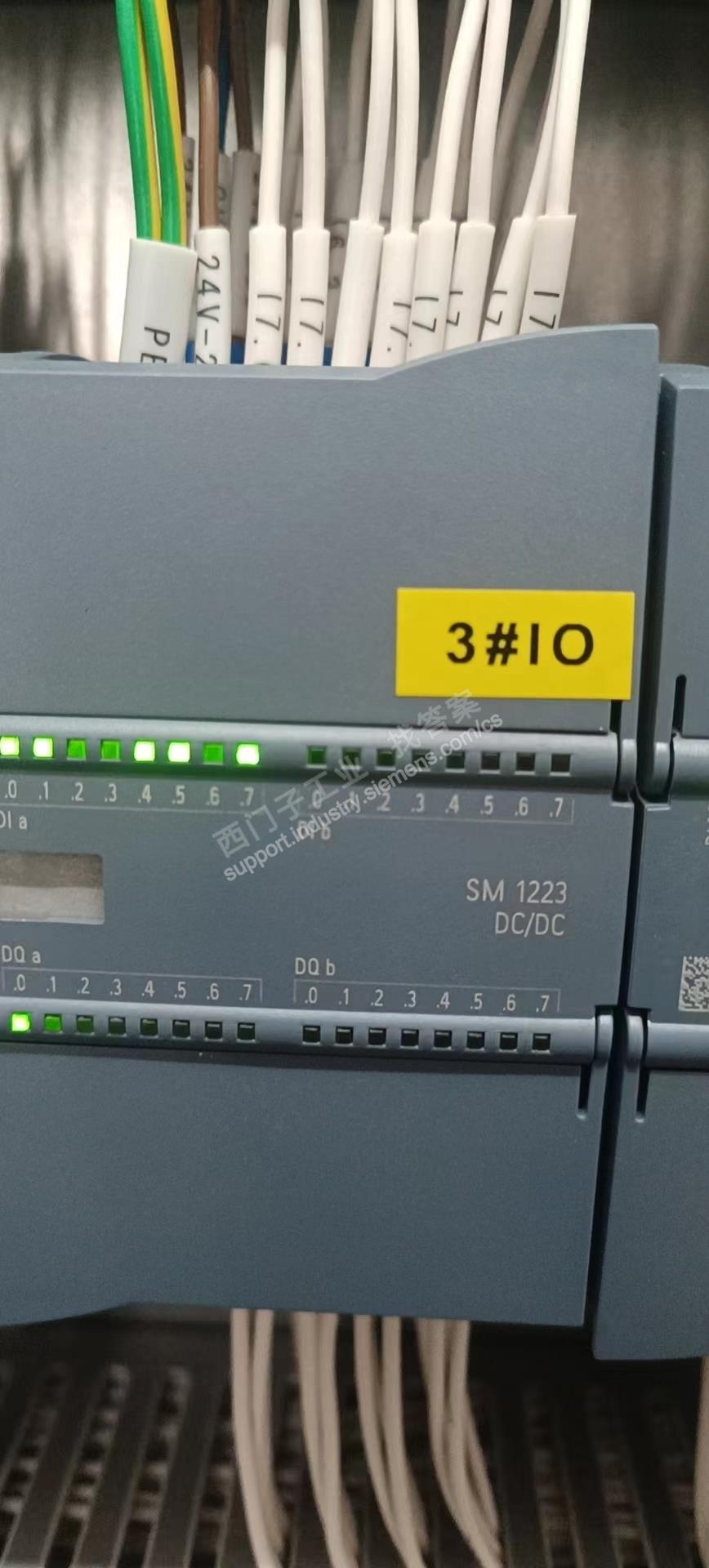

首先你确认这个Q7.6在设备视图中,硬件组态在那个模块?
是你图示的那个模块?确认硬件和软件确实是一致的?
如果是一致的,你创建一个变量监控表,在那里监控Q7.6是否为1?如果那里的Q7.6确实是1,那么,说明硬件和软件一致,plc程序输出没有问题,看图示模块电源24V应该也是连接正确的(不然,其它输入、输出也同样不正常了),那么剩下的问题就是坏点,即Q7.6输出是坏的。另一种情况是Q7.6被多次写入值,这样plc是按最后那次为有效输出赋值的。
看看还有没有富余的输出点?如果有,在这个Q7.6线圈上并联应该新线圈后,将程序下载,同时,将原输出线移至新的Q点上。
