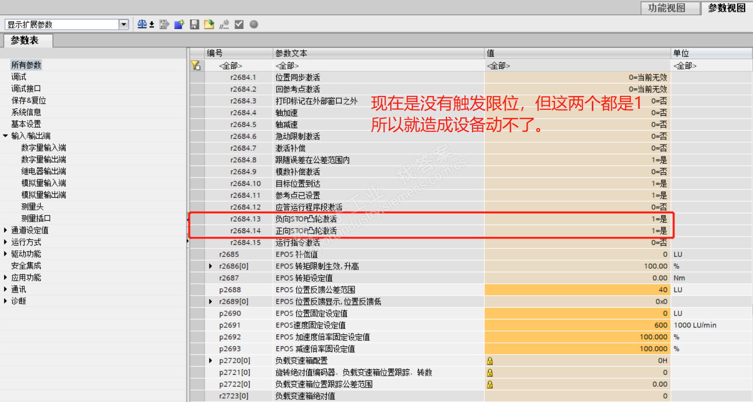

一定要全面理解你需要功能的所有参数:看看参数说明,再结合你要的功能设置参数;
① 电机在正限制位置的方向上移动机床组件。
② 到达正限制位置。电机通过 OFF3 斜降时间减速停止。
③(P3340)0 → 1 信号切换时,电机在相反的方向上移动机床组件。
④ 到达负限制位置。电机通过 OFF3 斜降时间减速停止。
⑤(P3340)0 → 1 信号切换时,电机在相反的方向上移动机床组件。
参数说明
参数设置示例
DI3:启动限位信号,DI4:正限位开关信号,DI5:负限位开关信号
P3340.0=r722.3 P3342.0=722.4
P3343.0=722.5 P840.0=r3344.0
P849.0=r3344.1 P1113.0=3344.4
