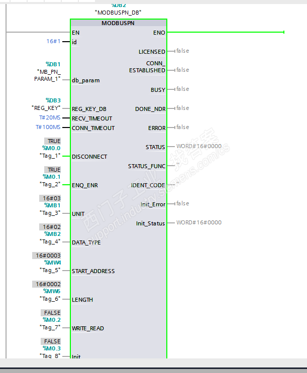

固件V3.2以上的S7-300 CPU支持 MODBUS TCP,你的 CPU 固件版本是多少?
https://support.industry.siemens.com/cs/document/104946406
授权密钥获取没有?
授权密钥的获取方法,参考:
https://www.ad.siemens.com.cn/productportal/Prods/published/Comm/Comm_9.4/Comm_9.4.html
MODBUSPN 指令 DISCONNECT 脚是 FALSE
图中组态的IP 地址 10.1.28.241,用电脑测试,则它必须是电脑网卡的 IP 地址,CPU 的 IP 也必须设在 10.1.28 网段,最后一个不能与 241 重复。
TIA 中组态及编程,及测试
http://www.ad.siemens.com.cn/productportal/Prods/published/Comm/Comm_9.9/Comm_9.9.html
更多内容参考
http://www.ad.siemens.com.cn/productportal/Prods/published/300list/Comm_list9.html
补充:
必须要获取授权,否则不行
