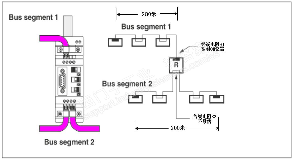

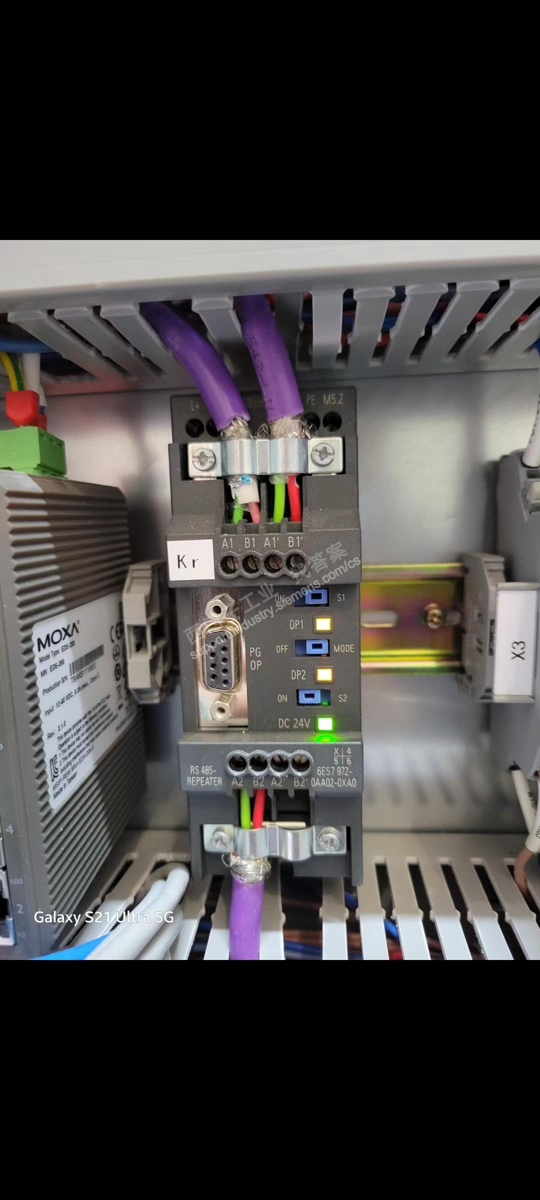

实例中的所有形式都可以,上端的左边是进,右侧是直通无放大作用,也就是类似与DP接头的左右,下端有放大作用,中间ON,,下方左边是出线。右边也是出线,,右边的上下接线则0FF,不接则ON。
下面链接是说明书。
