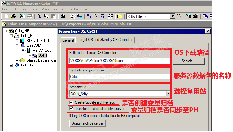

1、两台服务器的计算机名称更改后,客户机的服务器包是否重新加载?服务器数据包名来自于OS项目中定义的计算机符号名Symbol name. 修改计算机符号名需要删除已有数据包,并执行OS完整编译与完整下载。
2、《分配SERVER DATA服务器数据包》
https://www.ad.siemens.com.cn/productportal/prods/pcs7_top_v2/PCS7_Engineering/PCS7_OS_Engineering/OS_WINCC_Adjust/OS_Serverdata/OS_Serverdata.htm
《OS服务器与客户机》
https://www.ad.siemens.com.cn/productportal/prods/pcs7_top_v2/_startpagepcs7/serverclient_startpage/serverclient_startpage.htm
