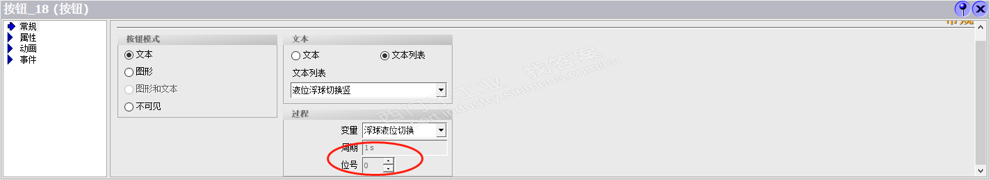

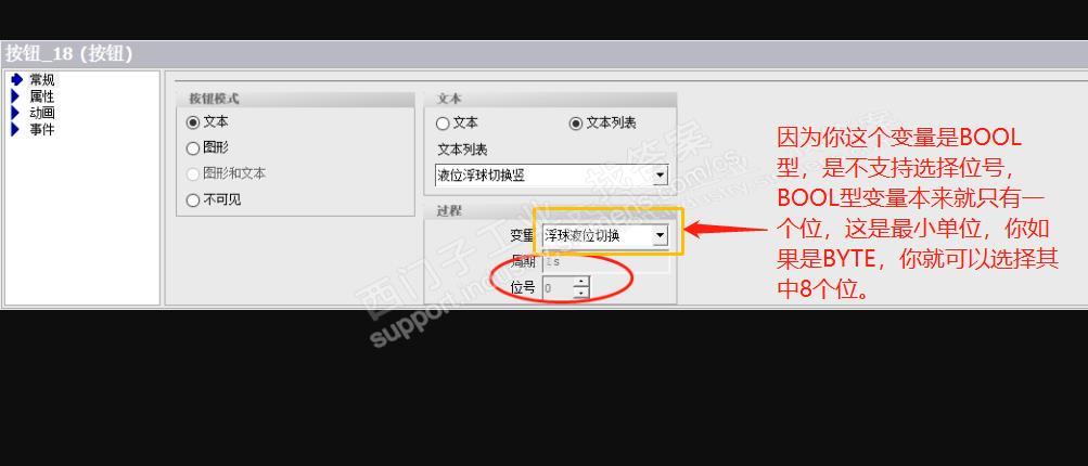

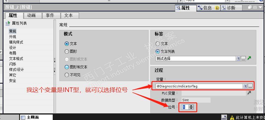

使用位控制,文本里表的设置中“选择”选择“位(0, 1)”
Smart屏文本列表图形列表的应用
