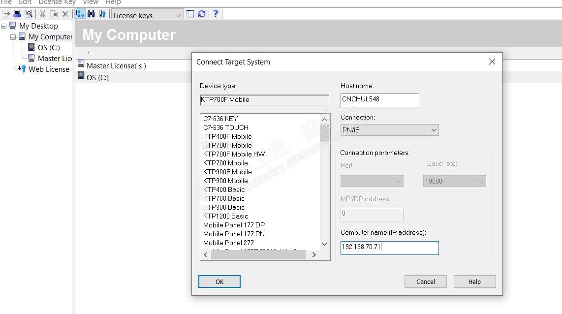

跟下载的步骤是一样的设置。注意下载协议有两种要对应起来,触摸屏需要手动设置传送模式。
故障安全移动面板使用"PN/IE"方式下载程序 http://www.ad.siemens.com.cn/productportal/Prods/HMI/MobilePanel/Q3_download/FAQ2_FMobiledownloadPNIE.html
标准移动面板使用"以太网"方式下载程序 http://www.ad.siemens.com.cn/productportal/Prods/HMI/MobilePanel/Q3_download/FAQ3_MobiledownloadIE.html
