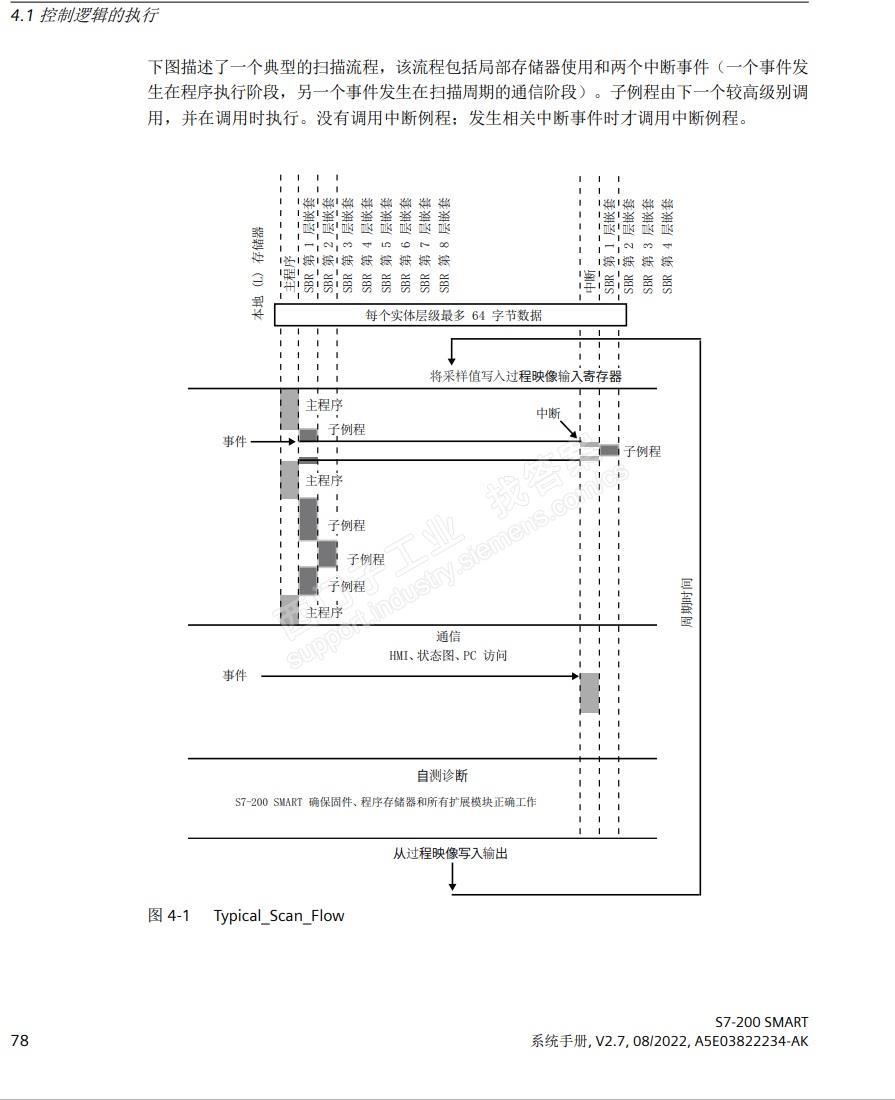

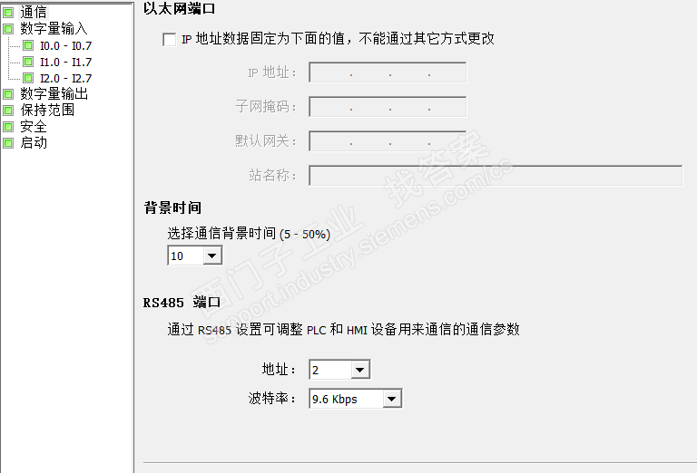

与编程软件的在线监视、屏、上位组态软件的通讯,一般在扫描周期的最后做这些工作,它是 CPU 扫描周期的一部分,,因此它是会延长扫描周期的。
补充问题回复:
扫描周期的构成及每阶段所做的工作见图;
《S7-200 SMART 系统手册》---4.1 控制逻辑的执行---扫描周期中的任务
https://support.industry.siemens.com/cs/document/109745610
