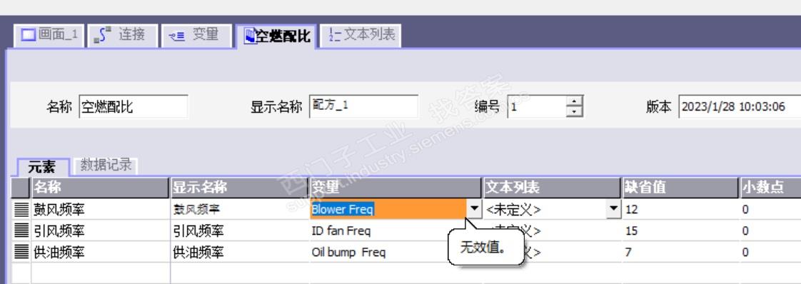

处理不了。这个配方画面功能,精简屏和精智屏是支持的。

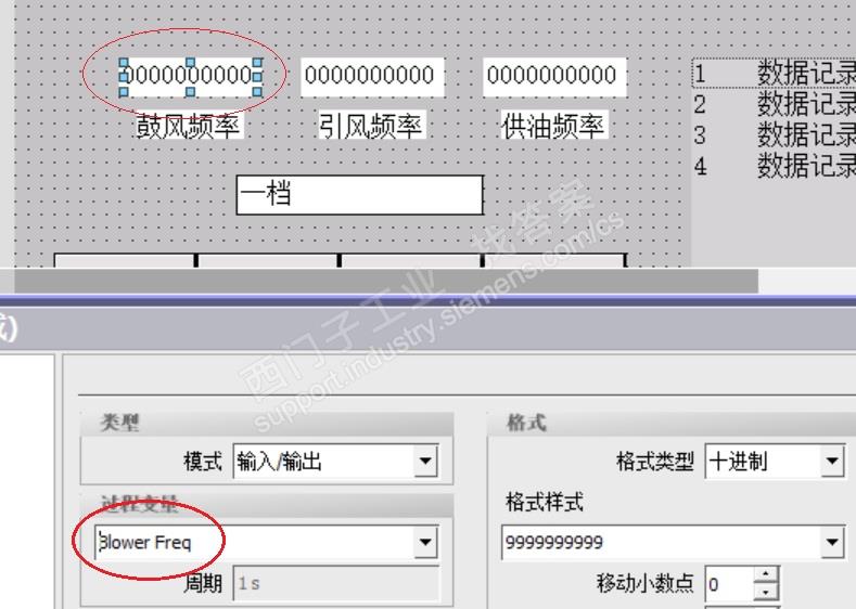

smart不支持该功能,变量在配方中用过之后,就不能再用在画面上其他地方了,例如IO域,符号IO域等等
