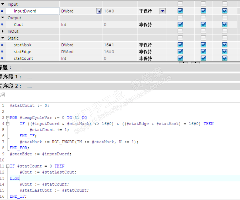

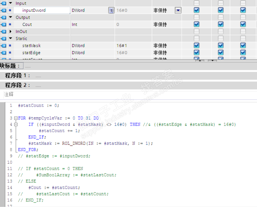

你改后则不管上次输入是任何数,结果都是13(即本次输入数有13个1);
而原始例子,如果上次输入同样是16#12345678,则结果是0(没有任何对应位从0变1)。
