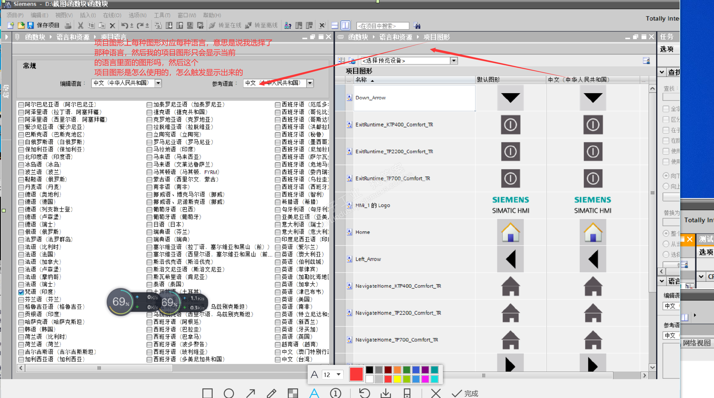

首先你要在项目中添加你需要的语言,然后在这边添加图形,
运行的时候可以通过脚本改变运行系统的语言来达到切换
