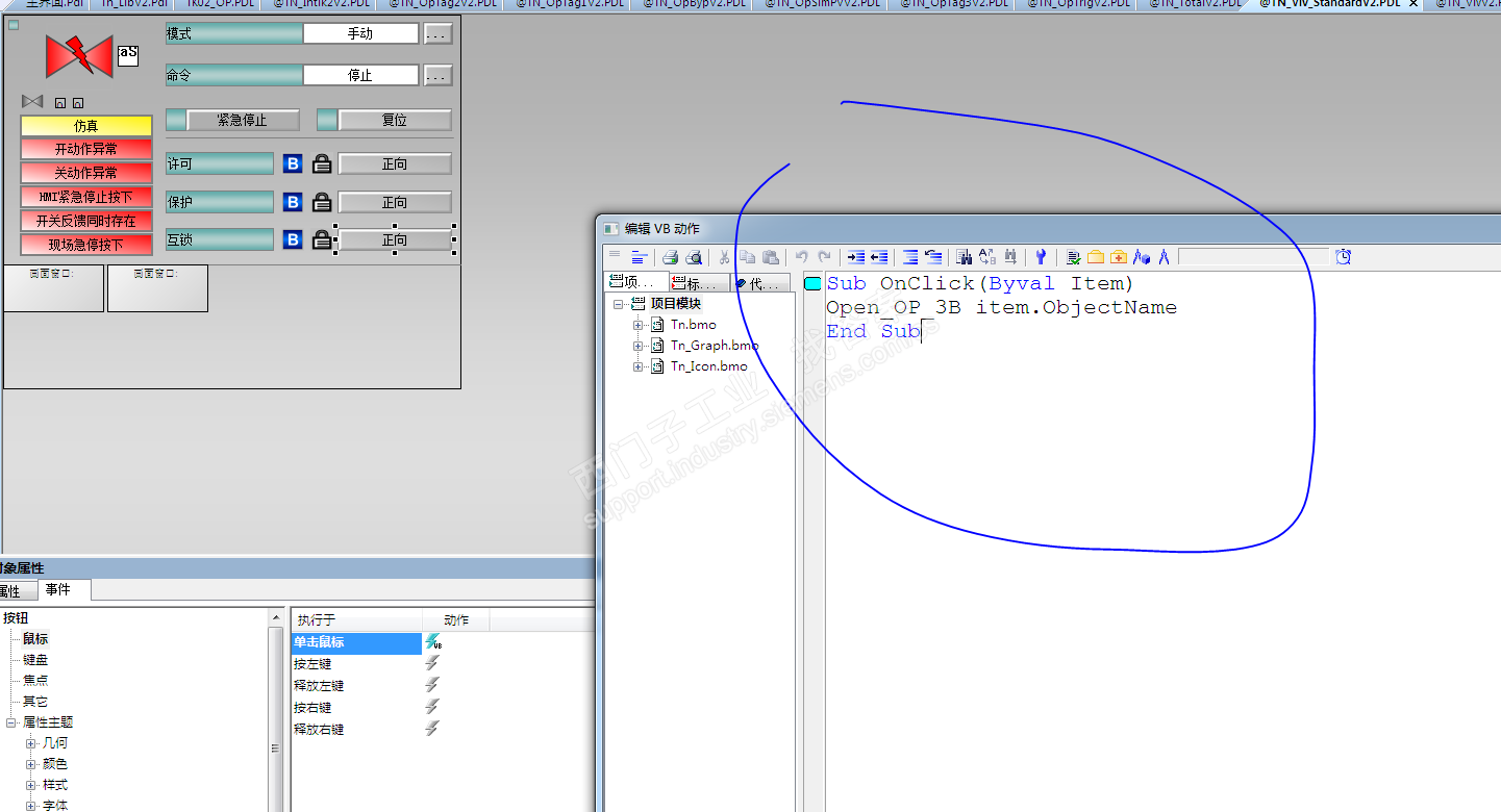

请问以上语句是打开哪个画面?怎么点击后没有反应?

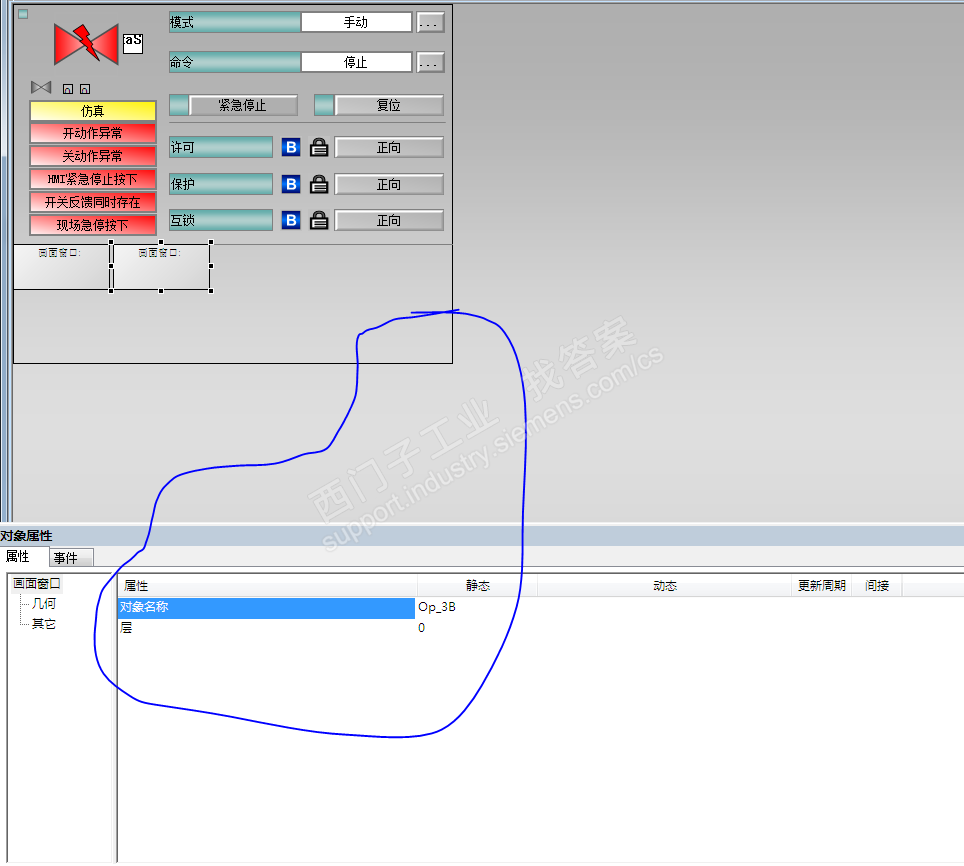

Open_OP_3B应该是一个项目模块中函数,有一个参数,传递的是要打开的画面名称,item.ObjectName就是点击的按钮的对象名称Op_3B。Op_3B?OP_3B?检查一下画面名称是不是存在问题。
