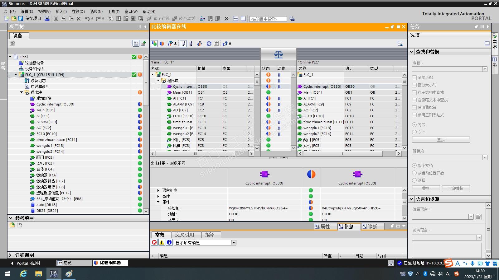

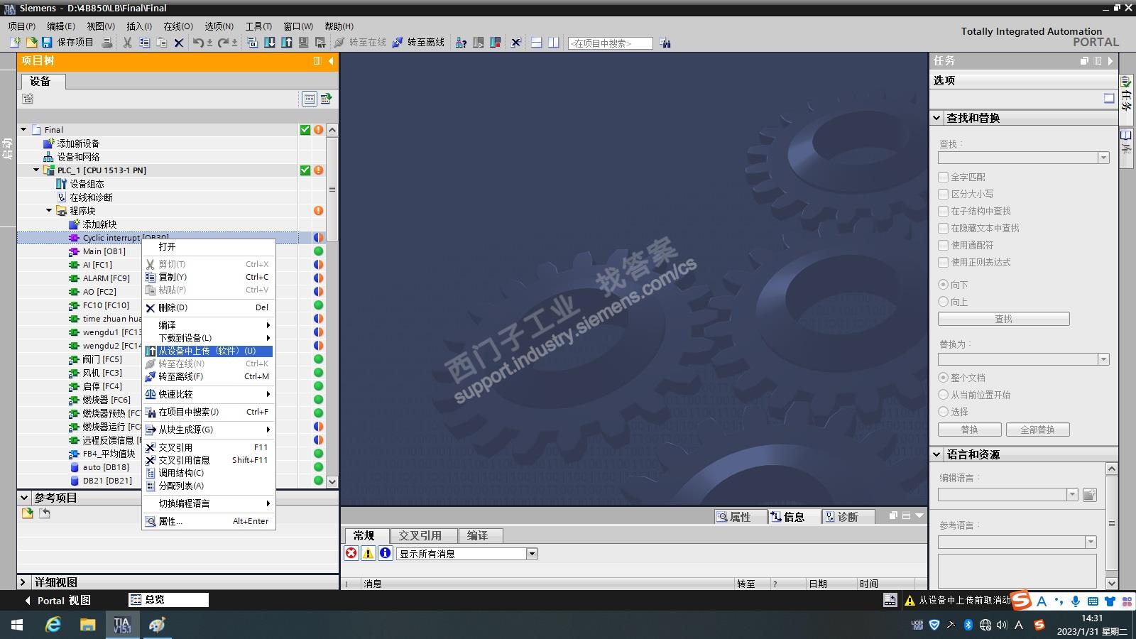

主要原因是在线和离线块的时间戳已经不同了。需要下载一次,以免日后维护时,自己也拿不准离线的项目到底是不是与在线的是相同的,能不能用,从而造成不必要的麻烦。
《为何在 STEP 7 (TIA Portal) 在线模式下有些与离线块相同的块也会被标注在线离线块不相符?》
https://support.industry.siemens.com/cs/document/62964890
