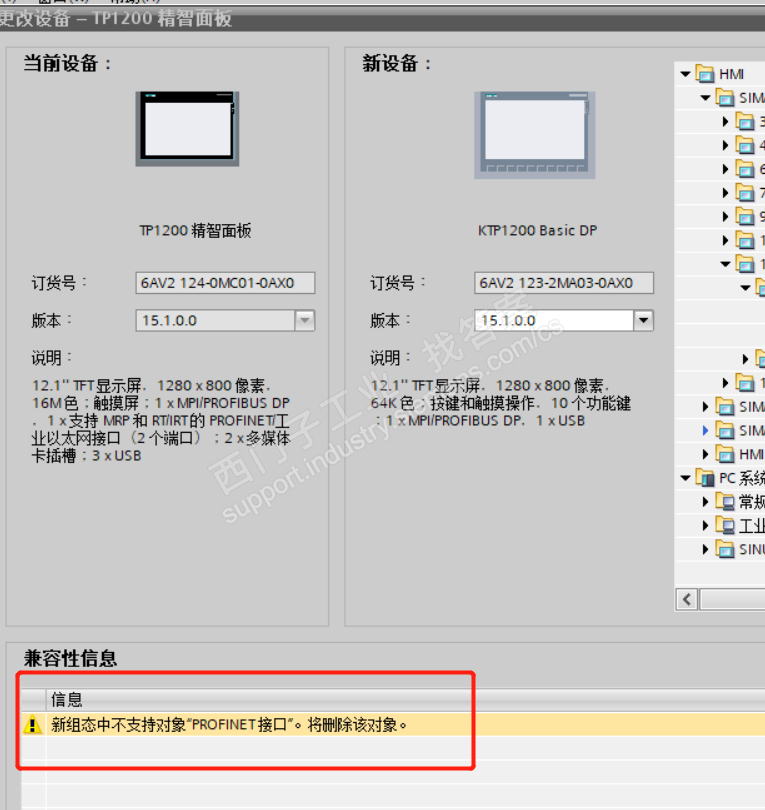

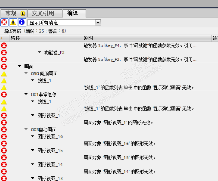

刚测试了一下,可以直接更改设备换成KTP1200,但是TP1200中的一些功能不支持的,比如弹出窗之类的会报错,可能需要手动修改。
