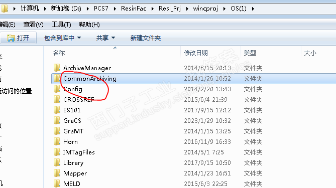

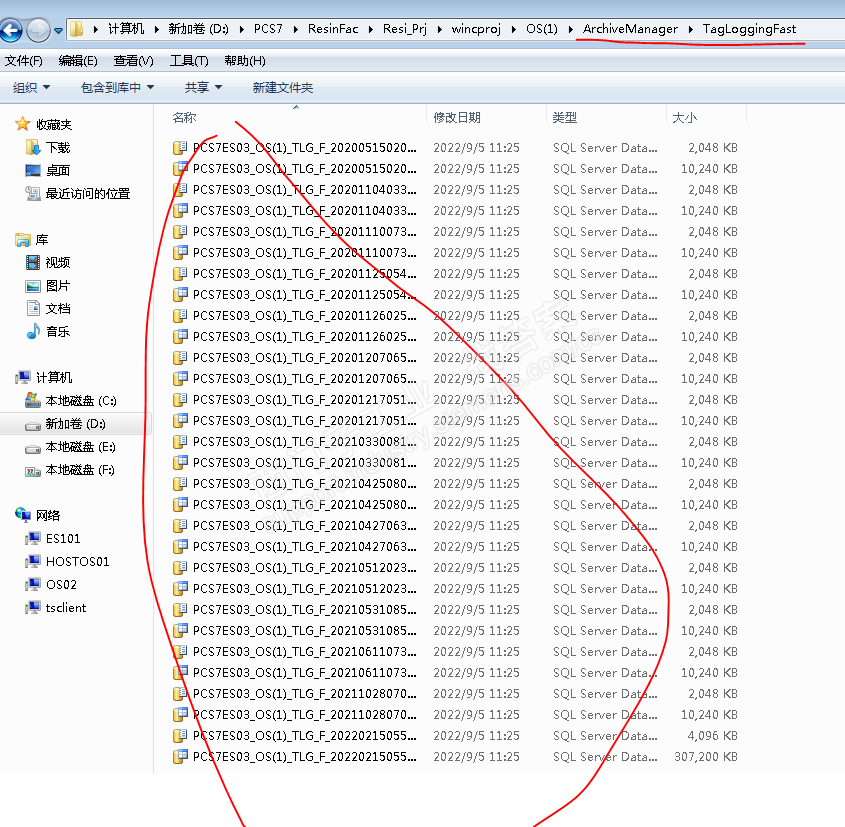

1. 在WINCC项目运行时,将SQL归档数据库复制在项目的CommonArchiving文件夹下即可(见附图)
2. 将整个WINCC项目不用项目复制器,使用WINZIP或WINRAR压缩复制,然后在其他电脑解压后,打开WINCC项目,修改项目电脑名为当前电脑名称即可,这样保留了原项目的数据归档。
