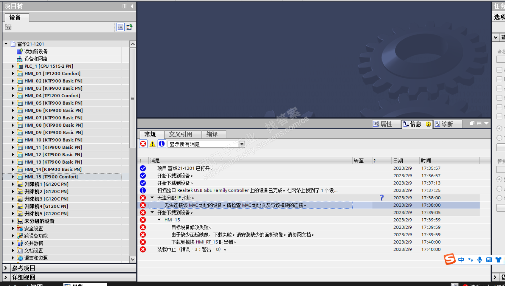

第二个图不是解决办法,那是Unified面板的镜像升级包下载连接,你的是精智面板。要先安装DVD3,这是根本原因。报错缺少面板映像,就是没有安装全软件。
V16和v17跟V15不一样,需要单独安装DVD3.就是镜像安装包。

2. 再安装DVD3 (5个文件都要下载,下载,大约7.4G)(安装成功后,在安装所在盘搜索.ruf文件是不是存在,如果存在,并且在V16的安装路径下,就说明安装成功)
装完这个之后,就可以解决问题。
