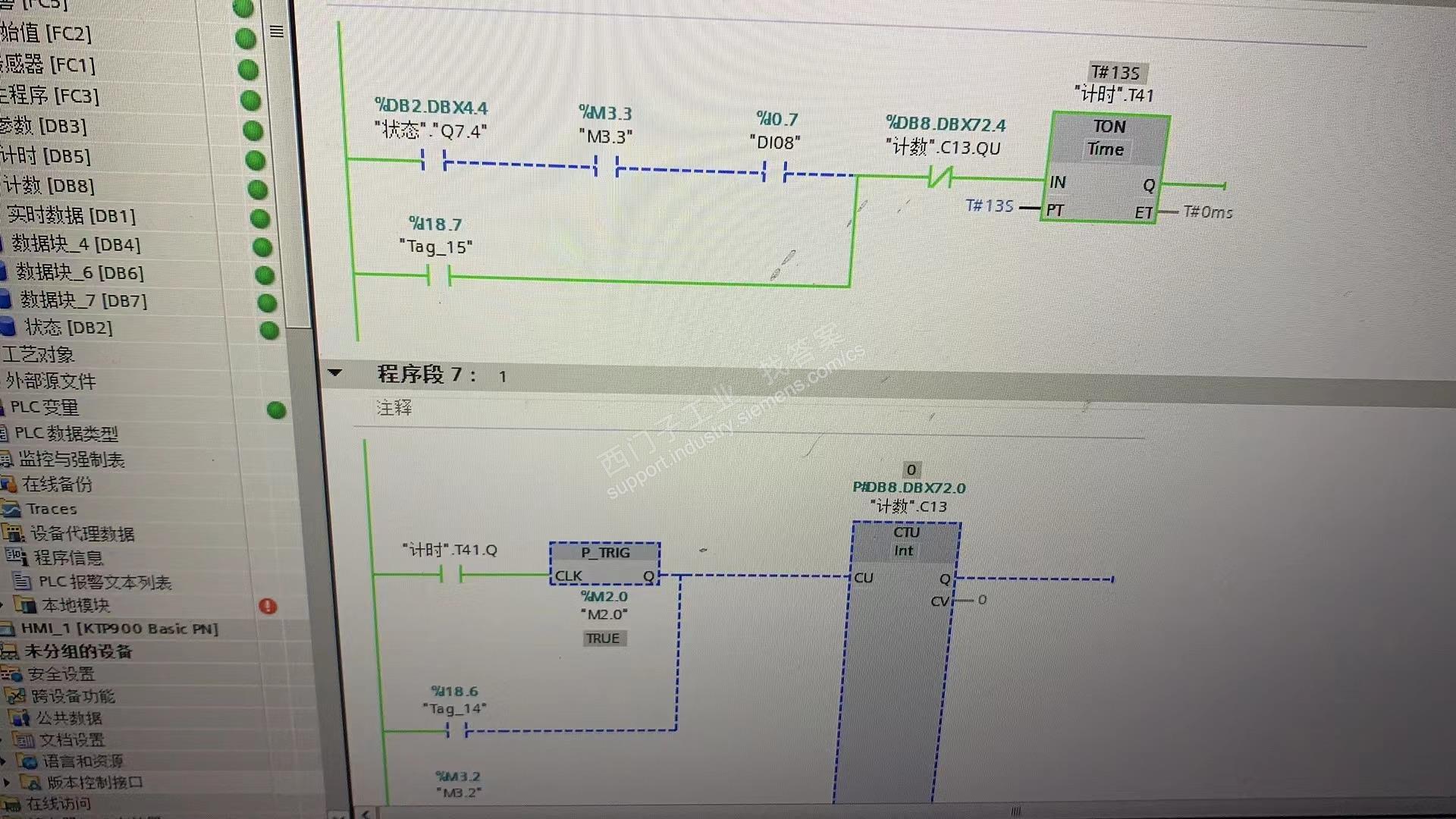

现在计时器已经接通,关键看是上升沿指令的M2.0也接通。你监控程序,看在定时器没有计时完成之前,这个M2.0是否已经接通。如果是这样那就是M2.0这个变量在其他地方被赋值,你要在程序检查这个变量或是将这个M2.0换成其他变量再去效果。
通过查找或是交叉引用看M2.0是不是有在其他地方被用过。
