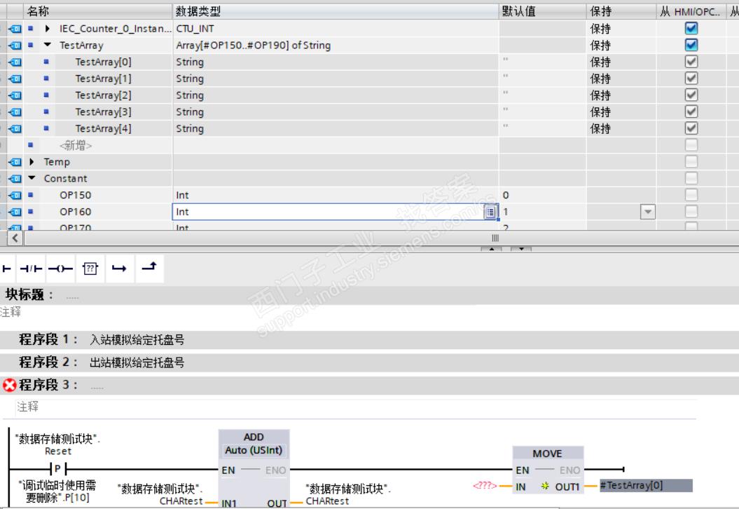

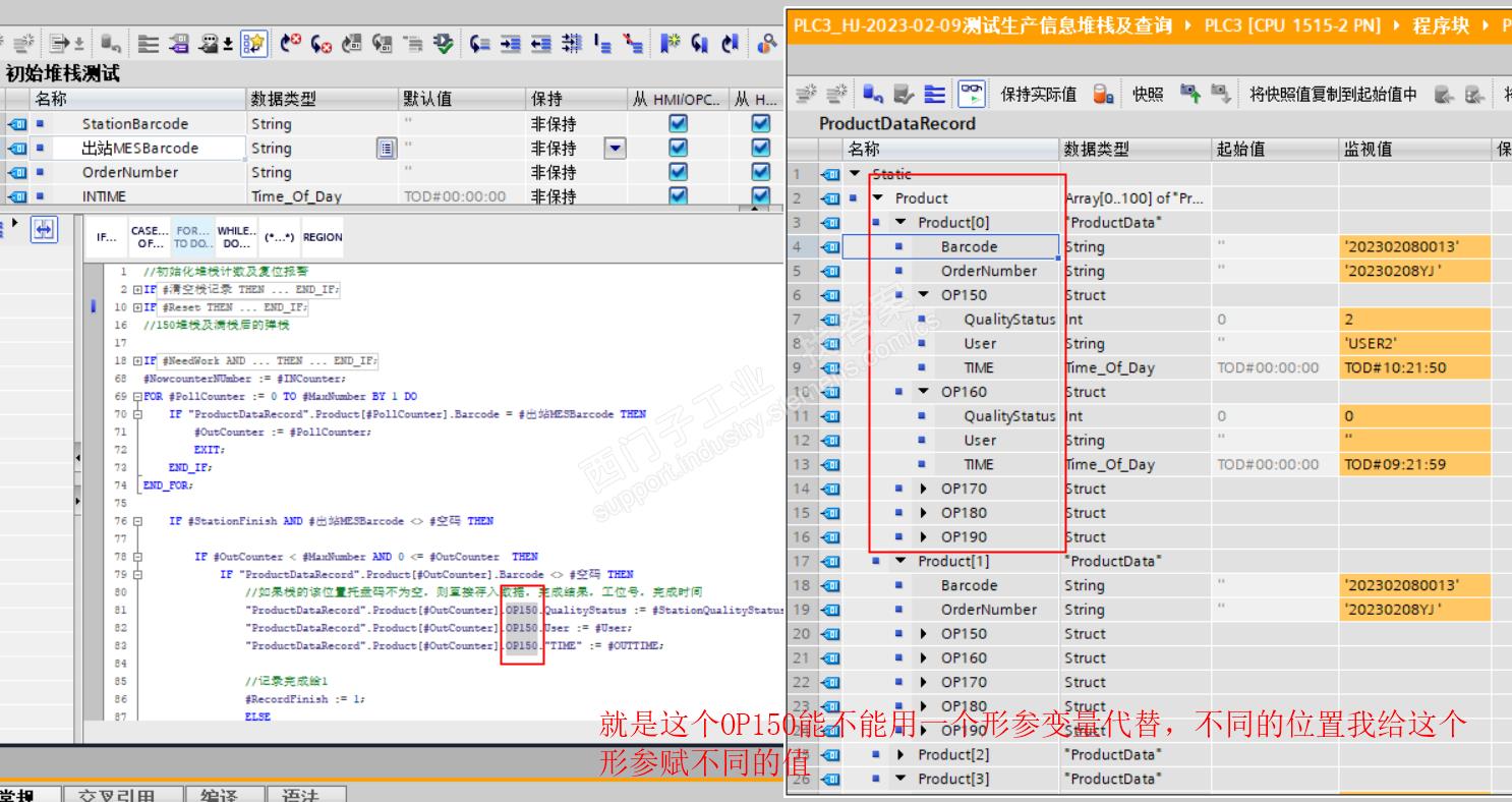

不能,但是听V18的介绍有一个符号访问的功能,不知道可不可以!你这个程序可以用数组啊,如果为增加程序的可读性,你可以定义常量,常量名称为 OP150等,常量作为数组的Index。
