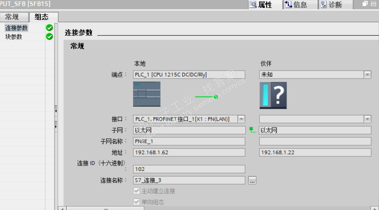

不知道什么原因。

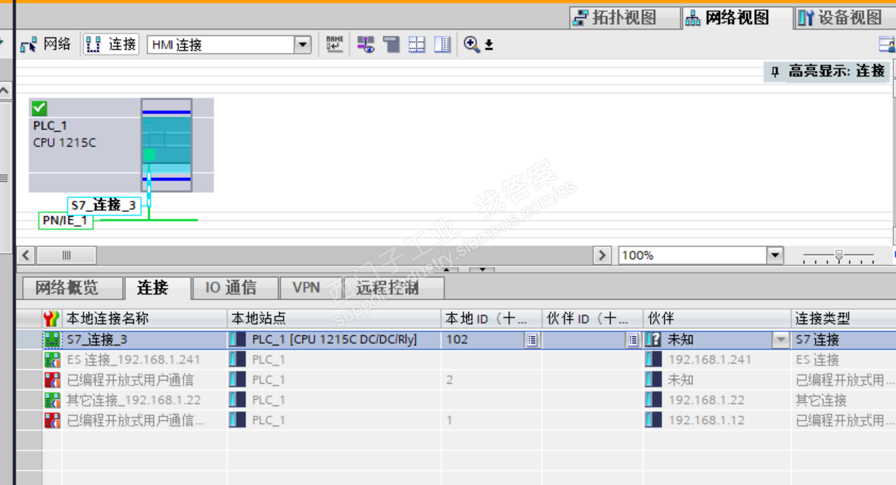

看你截图设置没什么问题。唯一就是程序截图有点问题。你ADDR_1管脚上面不能用BOOL量来写16个BOOL,你得改成字节,字,双字都可以。
