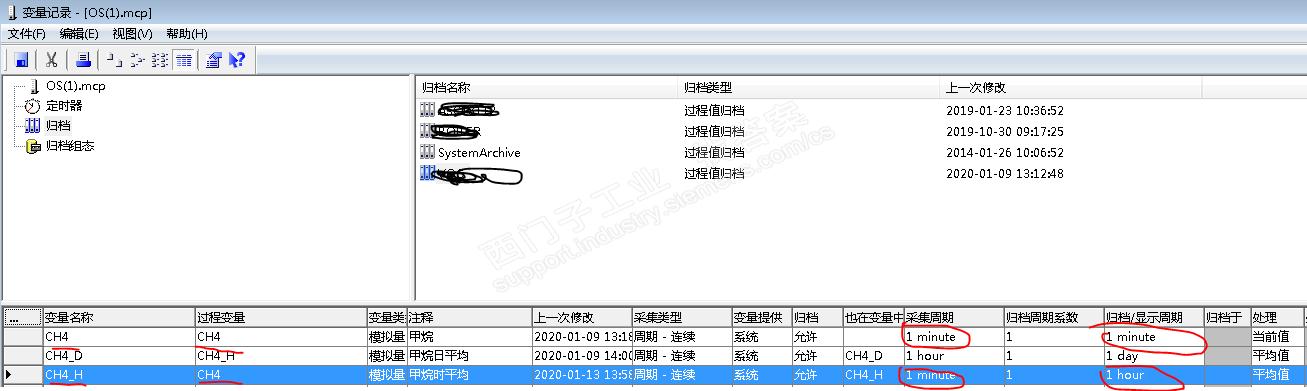

2. 第一个变量用来采集数据,再用脚本调出变量1的数据进行计算存入变量2,输出变量2到表格控件,不知道想法对吗?
理论上可行,但不建议。因为依靠WINCC的的脚本运行不可靠,建议在PLC中做移动平均,再由WINCC归档。
