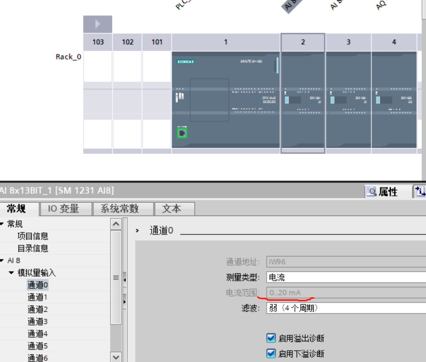

0-20mA包含了4-20mA,在范围内可以调用。
只是在实际调用时需要处理4mA(5530)这个数据。
