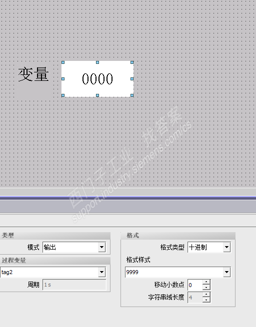

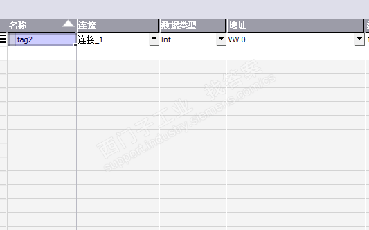

家中刚好有一个 V3 屏,做了一下,没有问题。
贴出的图中,屏的变量定义及所使用的连接没有错

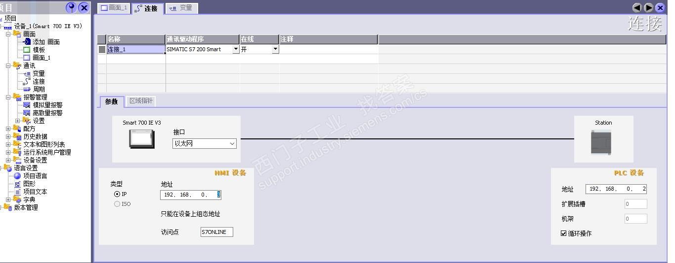

屏与 CPU 的连接定义有没有错呢?如图要将屏的 IP 地址设得与 CPU 的在一个网段。
https://www.ad.siemens.com.cn/1847/Video/VideoPlay?courseId=579
