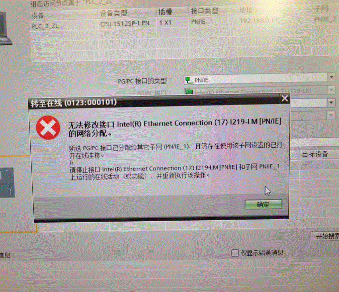

其实你点击第一个PLC后点击在线就可以监视第一个PLC。你再去点击第二个PLC后再去选择在线监控就可以。
补充问题回答:
如果是同时在线监控一个项目中的两台PLC好像不可以。因为软件只有个PG/PC接口资源。
