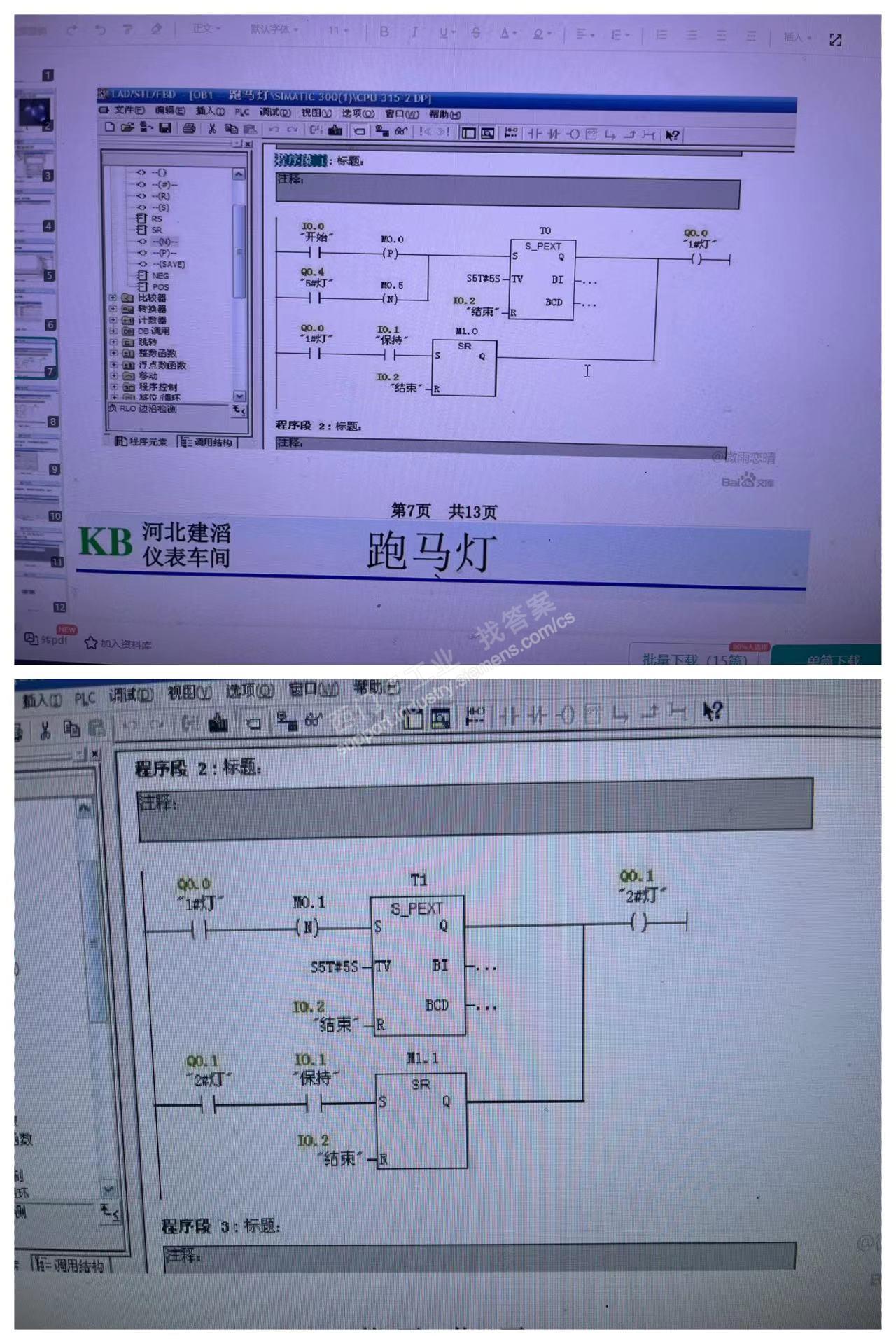

你这个程序我在另外那个回复中,已经详细说明了。
可以实现依次点亮的效果。
具体你自己去看另外的回复内容,依次点亮,就是不能够启动I0.1。
当I0.1 = 0,I0.0 = 1时,就是循环5S的依次点亮。
建议对每一个指令单独熟悉,熟悉过程建议你通过模拟仿真来实现,仅仅看程序太过于空洞抽象。
如果你的step7没有安装模拟软件,需要下载plcsim软件,安装就可以了。
基本逻辑的模拟,完全与实际的plc运行结果是同样的。
