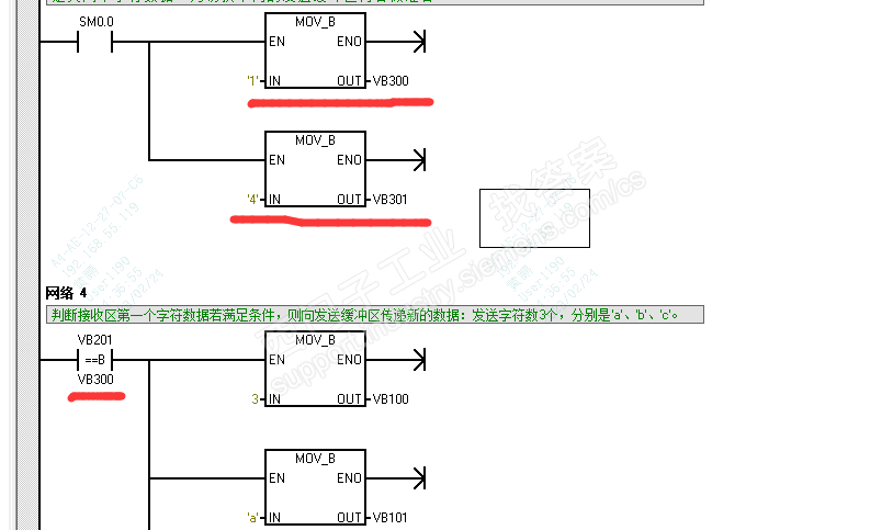

根据注释,VB201保存的应该是接收缓冲区的第一个字节(字符)。
这只是别人举个例子,对方发送1,这边就给他回字符串”abc"。
所谓自由通讯,就是双方自己按照需要约定通讯规则。
