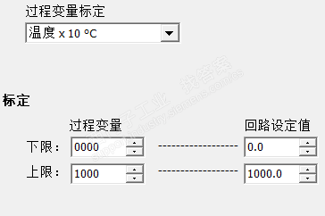

不是你理解的那样,热电偶实际温度范围是 0-1000度,那它的过程序变量的取值范围是 0-10000,向导中选择”过程变量标定“ 时要选择“单极”而不是“温度×10 C”。请参考下面链接中关于温度的标定。
《PID 向导 中的给定-反馈设置》
http://www.ad.siemens.com.cn/productportal/Prods/s7-200-smart-portal/200SmartTop/function/PID/PID_WIZ_SCALING.html
《S7-200 SMART PID常见问题》
http://www.ad.siemens.com.cn/productportal/Prods/s7-200-smart-portal/200SmartTop/SmartSMS/014.html
