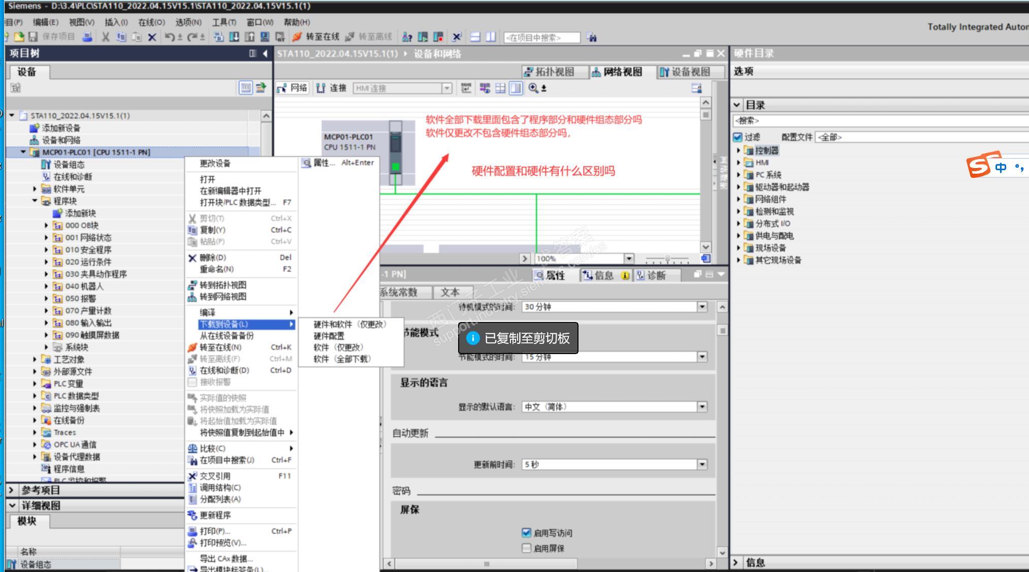

"下载到设备〉硬件配置":只有硬件组态下载到CPU中。
"下载到设备〉软件(全部下载)":下载所有的程序块到CPU中。
"下载到设备〉硬件和软件(仅更改)":设备组态和改变的程序下载到CPU中。
"下载到设备〉软件(仅更改)":只有改变的程序块下载到CPU中。
也就是你下载全部软件只能将有的程序块到CPU中。不能将硬件配置参数下载进去,你如果硬件有组态一些模块配置或是分布式IO模块伺服等PN通讯都需要将硬件配置在下载一遍才可以。
1200 项目的下载:(参考链接里面下载几种方式)
