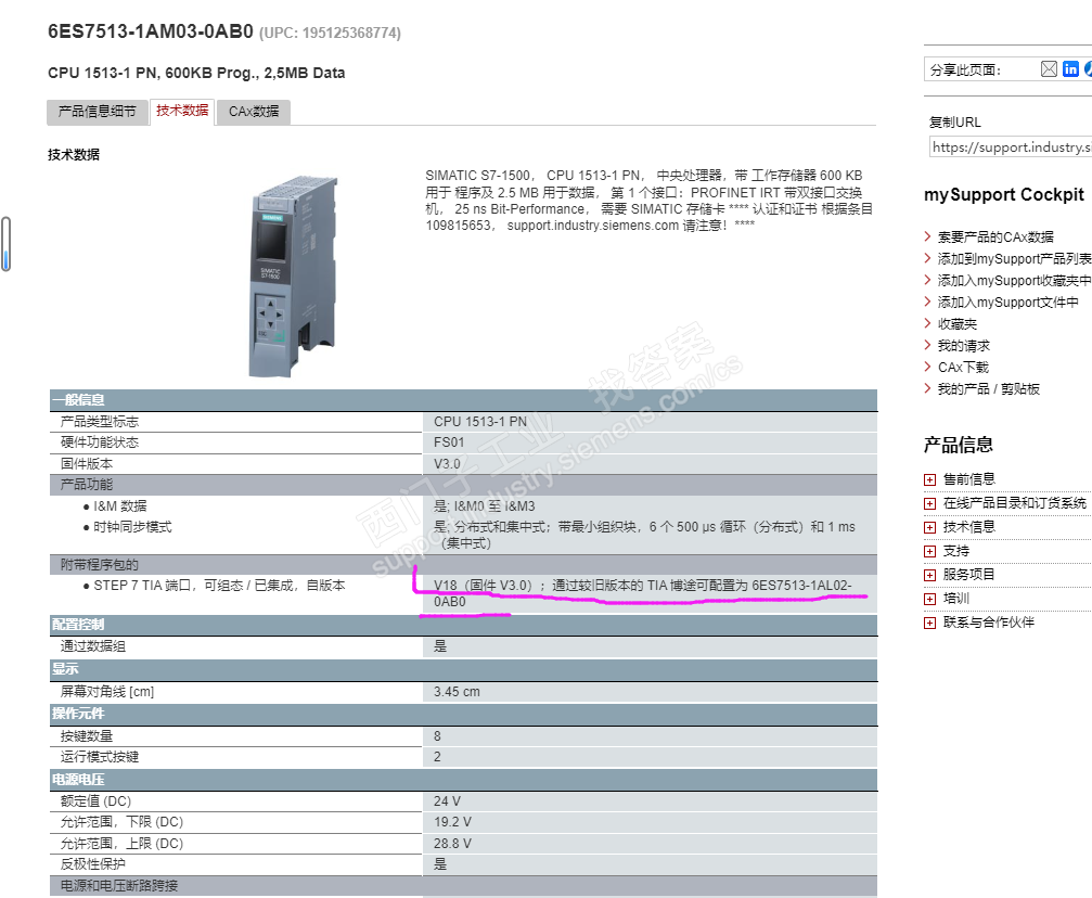

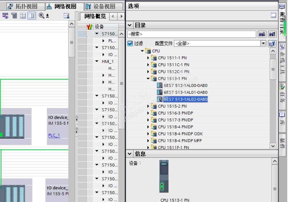

V18才可以组态的
但是你可以组态成低版本
https://support.industry.siemens.com/cs/cn/zh/pv/6ES7513-1AM03-0AB0/td?dl=zh
没放出来固件
估计还得等等
https://support.industry.siemens.com/cs/cn/zh/view/78065246
