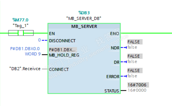

V17仿真两台1500moudbus tcp 通讯,客服端和服务端一直报7006,数据写部进去也读不出来
问题补充:
改成轮询也不行,数据就是发不出去

7006正在接收数据。
补充问题回答:
还有你用的那款软件仿真,PLCSIM软件不支持modbus tcp通讯仿真。
你直接用实物测试看效果,看程序是不是有问题。
