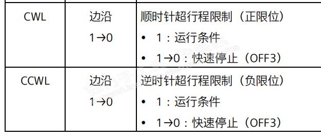

程序上没问题
但是安全上欠妥
那种安全的限位开关都是常闭状态的
一般触碰上就断开了
如果是常开触点的话
如果限位开关失灵了
容易造成安全事故
相对常开更可靠些
再可能某个标准吧
至少我在现场没看你说的那样用的
