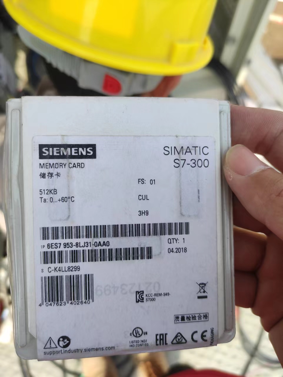

内存卡订货号:6ES7 953-8LJ31-0AA0,

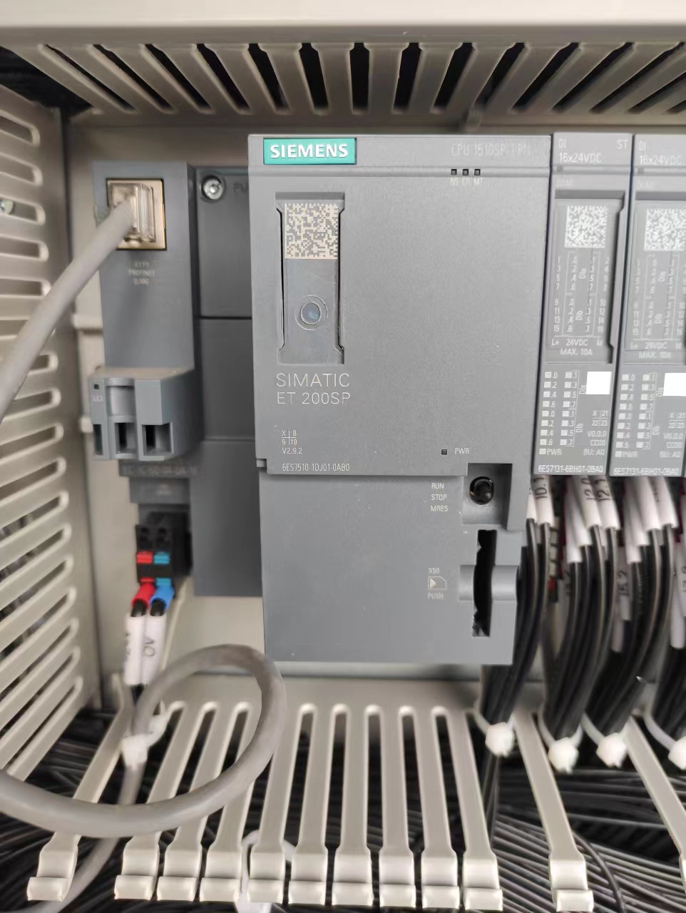

ET200sp CPU订货号:6ES7 510-1DJ01-0AB0
存储卡可以用在这款CPU上吗?我看存储卡上写的是S7-300

MMC卡是西门子PLC的程序、数据的存储体,应用于S7-300,ET200CPU,FM352-5产品:
专家奖励分:20分

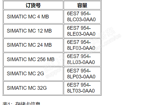

6ES7953-8LJ31-0AA0 不能用于 1500 以及 ET200SP 的 CPU
https://support.industry.siemens.com/cs/pd/878523?pdti=td&dl=zh&lc=zh-CN
《SIMATIC ET 200SP 分布式 I/O 系统》=====可以使用表格 B- 4 SIMATIC 存储卡附件 表中列出的存储卡。
https://support.industry.siemens.com/cs/document/58649293
