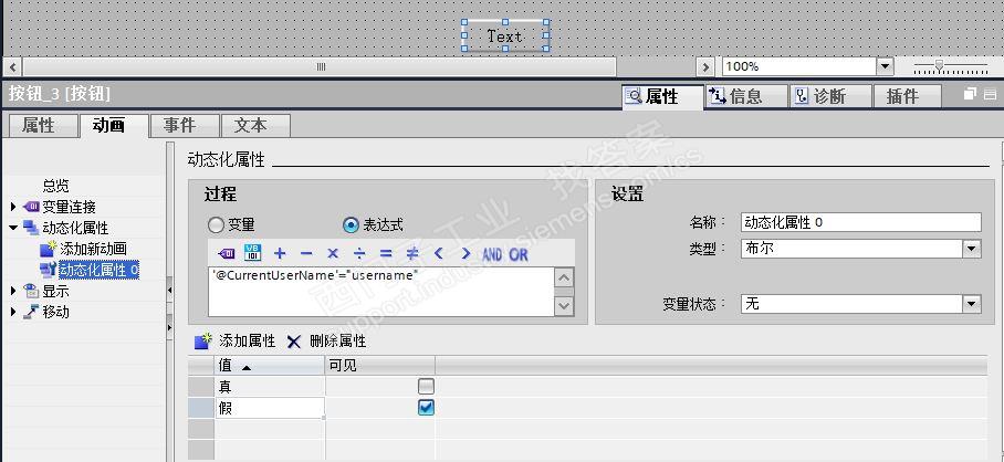

方法如图,表达式中username为该用户名
