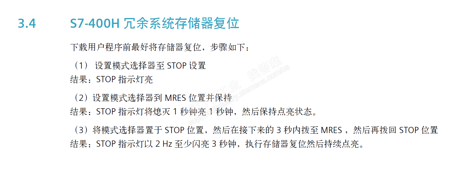

S7-400H 冗余系统存储器复位
下载用户程序前最好将存储器复位,步骤如下:
(1) 设置模式选择器至 STOP 设置
结果:STOP 指示灯亮
(2)设置模式选择器到MRES 位置并保持
结果:STOP 指示灯将熄灭1 秒钟亮1 秒钟,然后保持点亮状态。
(3)将模式选择器置于STOP 位置,然后在接下来的3 秒内拨至MRES ,然后再拨回STOP 位置
结果:STOP 指示灯以 2 Hz 至少闪亮3 秒钟,执行存储器复位然后持续点亮。
