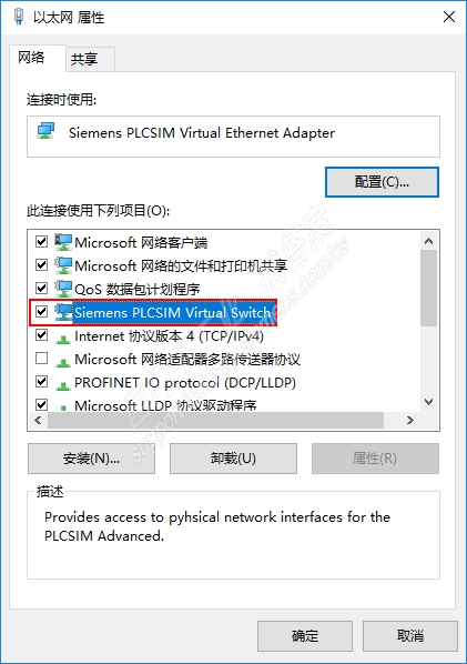

参考下边的教程,应该是少打了一个勾,允许虚拟网卡和实际网卡链接在一起,虚拟网卡链接sim advanced,实际网卡链接博途
https://www.ad.siemens.com.cn/productportal/prods/hmi/wincc/q2_communication/faq16.html
