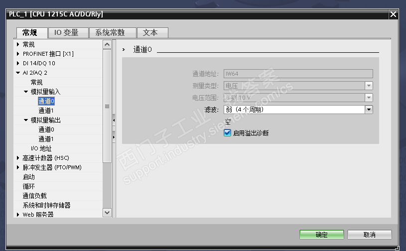

S7-1200 CPU 集成的两路模拟量输入出厂时被设置为 0..10V 的电压测量。
为了使用 S7-1200 的集成模拟量输入进行电流测量,必须在端子 0 和端子 2M (或者端子 1 和端子 2M)之间并联 1 个 500 Ω 的电阻。方法请参考
《如何使用 S7-1200 自带模拟量输入测量 0-20 mA电流信号?》
