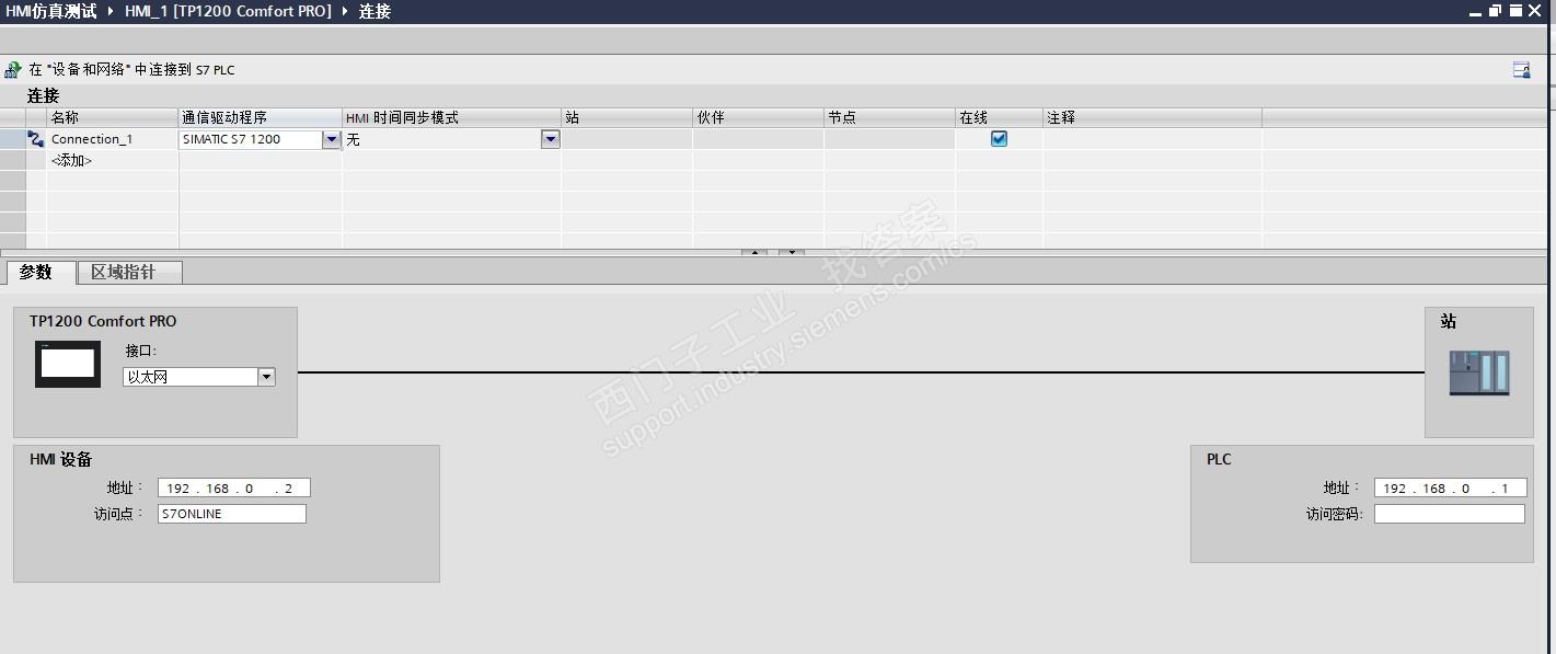

你这个非集成链接,plc sim仿真不了的,PLC1500PLC 支持的plc sim advanced可以仿真,用起来要求高一些

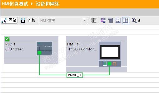

第二个方案:同一个项目,推荐用集成链接,可以仿真,PLC sim就可以
精智屏与S7-1200 PLC模拟器的仿真运行(在设备和网络中中建立集成连接) http://www.ad.siemens.com.cn/service/elearning/cn/Course.aspx?CourseId=1499
