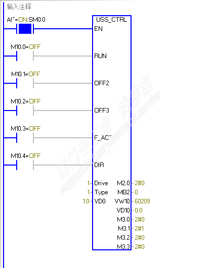

Speed:速度给定值,以全速的百分比给出 (-200.0~~200.0%,负值时,V20反向)。
程序中 VD0 必须用浮点数给定频率,即 VD0 必须是浮点数,不能是整数
《S7-200与V20之间的USS通讯》
https://support.industry.siemens.com/cs/document/92073690
V20 USS通讯
http://www.ad.siemens.com.cn/productportal/Prods/V20/08Comm/uss.html
